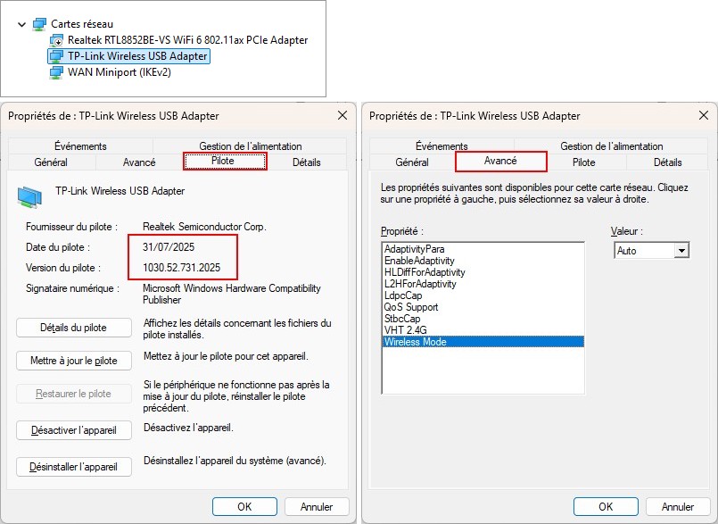

Carte réseau >> et pilote TP-Link
>> regarde la version du pilote, et dans l'onglet avancée les différentes valeurs (preferred band ,wireless mode...)

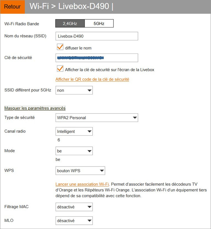

Il faudrait une fois branchés sur ton ordinateur fixe que les paramètres soient identiques dans la box .
Wifi radio Bande >> Wifi 2.4Ghz
(en cas ou ce ne serai pas la même) Copier Clé de sécurité
SSID différent pour 5Ghz >> non
type de sécurité >> WPA2 personal
Canal radio >> intelligent
Mode >> Be
Wps >> bouton WPS
Filtrage Mac et MLO >> désactivé

Alors, concernant la clef TP-Link dans le gestionnaire de périphériques, assurant la liaison WiFi, il y a de sacrées différences.
La version du pilote n'est pas la même (voir ici), et l'onglet Avancé est très différent (voir ici).

Au sujet de la vision par le PC portable du paramétrage WiFi de la Livebox, elle est identique à celle du PC fixe. À un petit détail près : la rubrique Canal radio est bien positionnée à Intelligent (il y a 13 autres options, les nombres 1 à 13), mais on voit en-dessous la mention « 11 » (au lieu de « 6 » sur le PC fixe).

Effectivement, le pilote Realtek 1030.52.731.2025 est installé automatiquement par W11.
Il est possible que ta connexion partielle sur W10 soit causée par l'installation manuelle et les préréglages du pilote TP-Link.

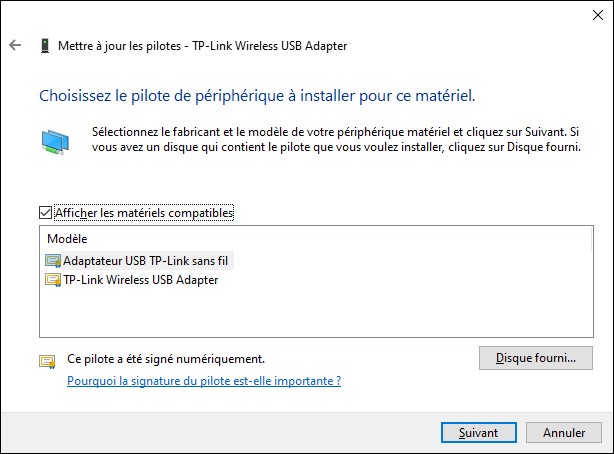

Puis Sélectionner la clé TP-Link, cliquer droit et sur mettre à jour le pilote
Sur la nouvelle page, clique sur Parcourir mon poste de travail pour rechercher des pilotes
Et Choisir parmi une liste de pilotes disponibles sur mon ordinateur.
Et voir ce que propose Windows comme pilote générique et l'installer.

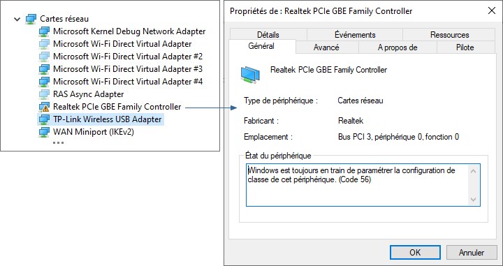

Maintenant, j'ai désinstallé TP-Link avec Revo Uninstaller. Elle n'apparaît plus dans le gestionnaire de périphériques. Je réinitialise le réseau, qui fait redémarrer le PC. Puis je branche la clef. Elle clignote. Elle apparaît dans le gestionnaire de périphs (ce périphérique fonctionne correctement, pilote 1030.38.712.2019 du 29/07/2019). En revanche, le Realtek PCIe GBE  Family Controller est doté d'un symbole "attention travaux".
Je clique sur l'icône Rechercher les modifications sur le matériel = il ne se passe apparemment rien (juste le panneau qui se réaffiche).
Action > Rechercher les modifications sur le matériel = même chose, il ne se passe apparemment rien (juste le panneau qui se réaffiche).
Dans le gest. de périphs, TP-Link n'est pas caché. > MAJ pilote > Parcourir poste de travail > ça donne ça
Et là j'ai besoin d'aide pour poursuivre...

Realtek PCIe GBE Family Controller, c'est celui dans l'onglet Carte réseau ?
Le pilote Ethernet est désactivé ?

C'était le but recherché de ne pas installer manuellement le pilote TP-Link 1030.44.408.2024.
Et que Windows 10 installe son pilote TP-Link générique.
Après, de voir les captures des différents réglages entre l'ancien et le nouveau pilote dans l'onglet avancé.
Et ceux trouvés sur W11 qui ont été faits automatiquement.
