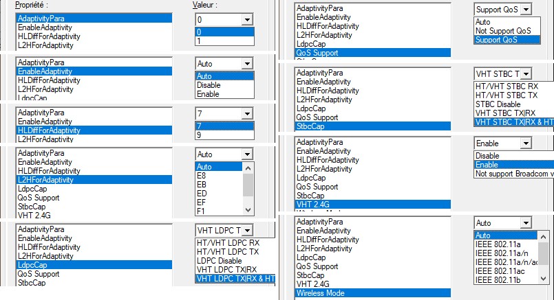

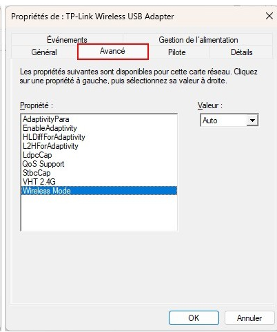

Pour les réglages de l'ancien pilote, je vais avoir du mal à répondre. Pour le nouveau, voici les 9 rubriques de l'onglet Avancé.
Et, pour le WiFi,
Super boulot, :super: mais je ne peux rien te donner sur tous les réglages de l'onglet avancé. :chpas:
Tu n'as pas noté les paramètres du pilote que tu avais eu avec ton PC portable sous W11 ?
Surtout que tu avais le même nombre de valeurs (9) sous W11.

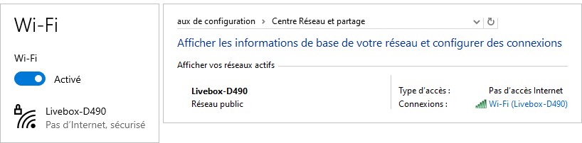

Le Wifi du PC comme d'habitude est bien connecté à la livebox D490 ,mais (Pas d'internet, sécurisé
Et pour moi, ne pas avoir d'internet sécurisé vient de la box et de la configuration du wifi TP-Link.

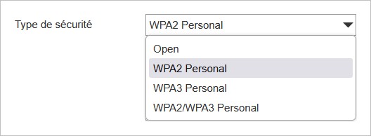

-Ou la connexion sécurisée (WPA2 personal) ne convient pas pour TP-Link, voir s'il n'y a pas autre chose.

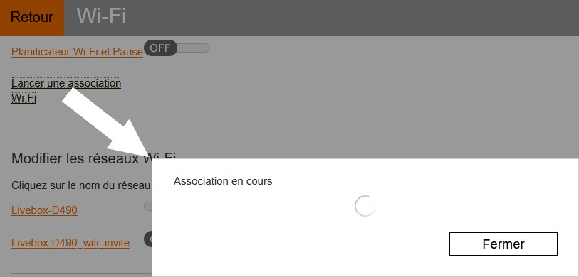

-Ou encore sur la box faire avec le bouton une association de la clé wifi et du PC

Autrement sur le PC fixe que donne dans les paramètres de Windows >> réseau/internet >> l'onglet Etat ?
Vérifie dans le Centre réseau et partage
Clique droit sur la carte Wifi TP-Link >> Proriétés >> que les cases Ipv4/Ipv6 sont cochées ?
Puis sélectionner Ipv4 >> Proriétés >> que les deux cases sont bien cochés
>> obtenir une adresse IP automtiquement
>> obtenir les adresses des serveurs DNS automatiquement
Paramètres du pilote sous W11 = je pourrais refaire le montage pour les retrouver...

WPA2 Personal = le lien que tu m'as communiqué impose de faire ce choix. Voici les autres possibilités.
Lancer une association WiFi = il apparraît une popup Association en cours
Aucune possibilité de paramétrage. Ça mouline. J'ai cliqué sur Fermer au bout de 3 minutes.

Juste pour confirmer que les réglages de l'onglet avancé de TPLINK sont bon , avec la même clé wifi j'ai exactement les mêmes ( se son ceux par défaut ) je n'ai jamais rien touché dans ces réglage .
Au niveau de la box orange , j'ai WPA2/WPA3 Personal.

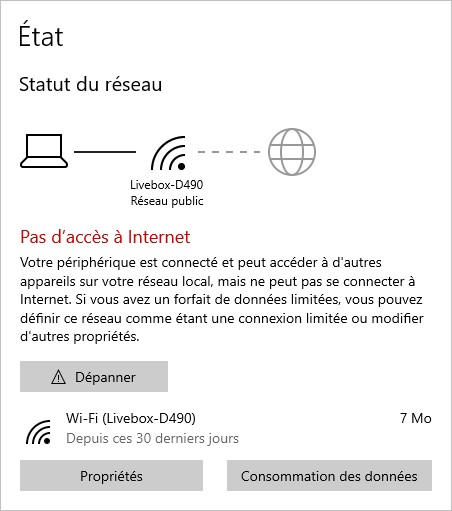

On peut le voir dans le statut du réseau, le wifi  a échangé 7 Mo de consommation des données. (tu peux le voir si tu clique dessus)
Par contre, change réseau public par réseau privé.
Réseau/Internet >> sélectionne le Wifi TP-Link et clique dessus puis coche privé.
Sur la box  pour TP-Link essai type de sécurité >> WPA2/WPA3 personal.
L'association entre la box, et la clé wifi TP-Link sur l'ordinateur devrais ce faire automatiquement.
Mais la recherche peut échoué si un paramètres n'est pas bon.
Sinon sur un ordinateur sous Windows 10, il faut sélectionner le nom de la Livebox dans la fenêtre des réseaux.
Et d'activer la connexion WPS dans les paramètres avancées de son menu wifi.
Puis faire l'association avec le bouton WPS situé à l'arrière de la Livebox.

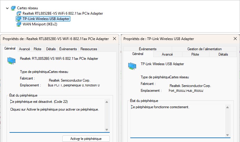

J'ai monté la clef TP-Link sur le PC portable et l'ai activée après avoir désactivé la WiFi interne (cf. ci-dessous). J'ai vérifié que j'avais une connexion Internet opérationnelle (c'est dans cette configuration que je publie le présent message). J'ai noté les paramètres de l'onglet Avancé = ils sont strictement identiques à ceux relevés sur le PC fixe.
J'ai fait les deux manips, puis redémarré le PC. Toujours pas d'accès Internet.

Il y a 22 heures, tomtom95 a dit :
Là, je suis perdu...
