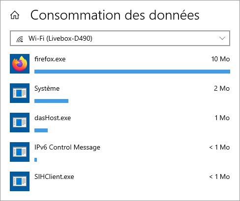

(On peut voir dans le statut du réseau, que le wifi  a échangé 7 Mo de consommation des données.
Peux-tu cliquer sur le bouton consommation des données et me dire ce qui s'est connecté. Merci.

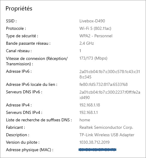

Fait de même pour le bouton propriétés
Ce qui m'intéresse, c'est la partie en bas de page en dessous des paramètres IP.
Consommation des données
Propriétés
SSID :	Livebox-D490
Protocole :	Wi-Fi 5 (802.11ac)
Type de sécurité :	WPA2 - Personnel
Bande passante réseau :	5 GHz
Canal réseau :	100
Vitesse de connexion (Réception/Transmission) :	866/866 (Mbps)
Adresse IPv6 :	2a01:cb04:1b7:c300:c578:1c43:c318:c345
Adresse IPv6 locale du lien :	fe80::fd5:732:817a:6533%8
Serveurs DNS IPv6 :	2a01:cb04:1b7:c300:2237:f0ff:fe2a:d490
Adresse IPv4 :	192.168.1.18
Serveurs DNS IPv4 :	192.168.1.1
Liste de recherche de suffixes DNS :	home
Fabricant :	Realtek Semiconductor Corp.
Description :	TP-Link Wireless USB Adapter
Version du pilote :	1030.38.712.2019
Adresse physique (MAC) :	xx-xx-xx-xx-xx-xx
Ce qui se connecte est courant au début d'une connexion. :wink:
Le navigateur Firefox (Bien qu'étonnant, sans avoir de connexion.)
dashost.exe >> processus d'hôte de fournisseur de framework d'association
Il sert pour la connexion et l'appariement des périphériques filaires et sans fil avec Windows.
Le système  (pour Windows)
La IPv6 control message (contrôle de la couche réseau)
SIHClient.exe (composant de Windows pour les tâches de maintenance automatique comme analyse de sécurité et les diagnostics système)

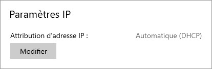

Je ne vois pas >> Attribution d'adresse IP automatique (est ce que tu as plus haut) >>  d'adresse IP automatique (DHCP) ?
Nomalement il le devrais mais si ce n'est pas d'adresse IP automatique (DHCP) mais en >> manuel
Clique en dessous sur le bouton modifier et mettre en automatique.

Wifi 5 c'est bon pour >>> IEEE 802.11ac
WPA2 personel (je pensais que tu avais modifier dans l'interface de la BOX) pour >> WPA2/WPA3 personal
Bande passante réseau :   5 GHz (même chose dans la box  lmodifier) pour >> 2.4 GHz
Vitesse de connexion (Réception/Transmission) :    866/866 (Mbps) << (pour du Wifi c'est bon)
Concernant les lignes adresse, serveur >> IPv4 et IPv6 >> (c'est correcte.)
Liste de recherche de suffixes DNS:home (c'est OK
Il manque >> suffixes DNS principal: home
Le reste aussi est bon
Fabricant: Realtek Semiconductor Corp.
Version du pilote :1030.38.712.2019
A part peut-être l'adresse physique ?
Adresse physique (MAC) :xx-xx-xx-xx-xx-xx

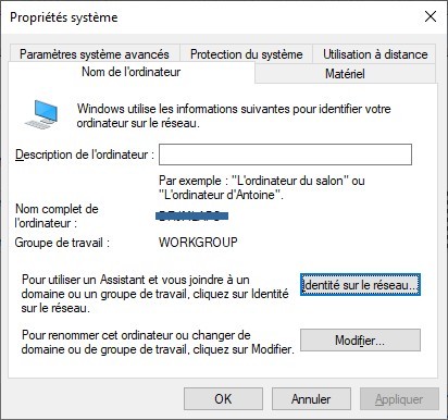

En rapport avec le suffixes DNS principal v érifie que le groupe de travail est bien WORKGROUP
Tape sur les touches de ton clavier Démarrer+ R pour ouvrir Exécuter
Dans la fenêtre tape ou copie/colle  sysdm.cpl et clique sur OK
>> Le groupe de travail Windows (Workgroup)

  • Attribution d'adresse IP en automatique

Propriétés
Il n'y a pas de ligne suffixes DNS principal: home

Groupe de travail
Quand je clique sur le bouton Identité sur le réseau, j'obtiens

Dans les propriétés de la Box, pour Wifi 5 Ghz la vitesse de connexion (réception/transmission)173/173 (Mbps) est très faible.
Par rapport à celle indiquée sur le PC, vitesse de connexion (Réception/Transmission) 866/866 (Mbps)
Tu m'as dit que la distance entre la box et le PC était d'environ 5 mètres.
La réception ou l'envoi peut être fluctuante et pas assez forte pour ne pas laisser passer la connexion. (a la place de 2.4 GHz, remet 5 GHz)
Après, installe le pilote. lien direct >> Archer T3U_V1_1030.44.0408.2024_Win10Win11

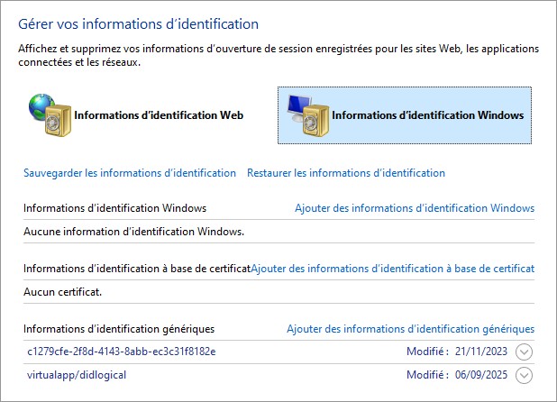

C'est ce qui sert dans le gestionnaire d'identification et le groupe résidentiel.
Dans panneau de configuration >> icône gestionnaire d'identification >> information d'identification Windows.
Quelles sont les données mentionnées sur la page ?

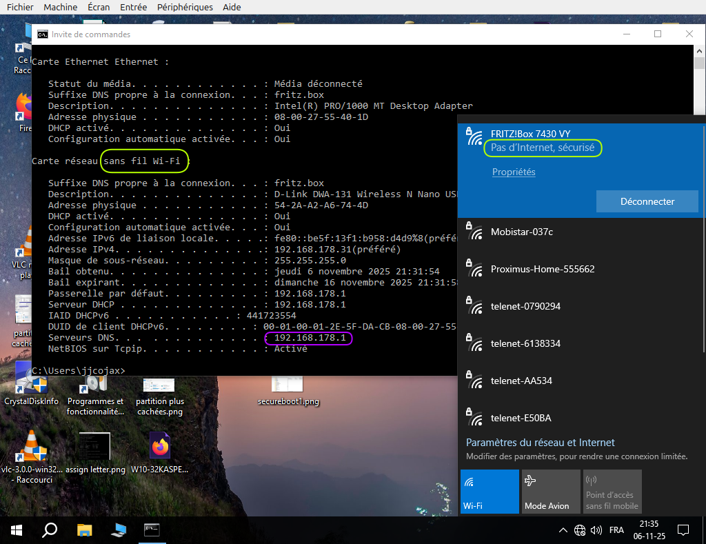

Pour info,
Normalement, c'est le box qui joue le rôle de serveur DNS
Si je dégrade volontairement le serveur DNS dans le box (ce que fait un VPN)
Le réseau fonctionne entre les PC et le box, mais j'ai pareil que Dylav
Que ce soit en WiFi, ou en RJ45, ->  Pas d'internet., sécurisé
Le problème de DNS était déjà visible dans les premiers messages de Dylav

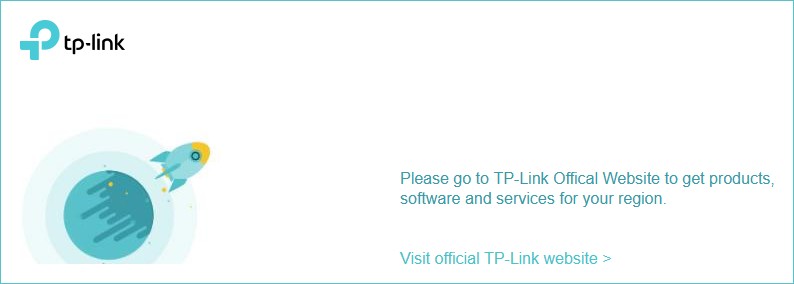

Pour le pilote, ton lien mène à une page "vide" qui redirige vers le site TP-Link, où j'ai été infoutu de m'y retrouver...

Gestionnaire d'identification

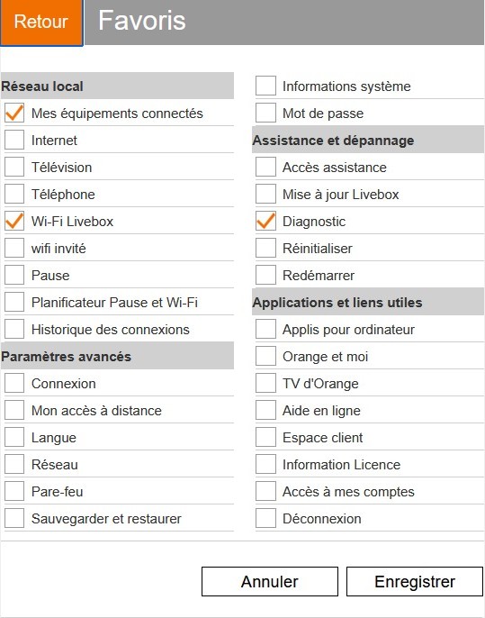

Enfin, je voulais te montrer le menu général potentiel de la Livebox, sachant que ne sont actuellement cochés que 3 choix (c'est ce que j'ai trouvé positionné par défaut).

@Dylav dans le gestionnaire d'identification
Sous >> ajouter des informations d'identification génériques
Pour le chiffre d'identification >> c1279cfe-2f8d...... du 21/11/2023 >> Clique sur la flèche modifier et effacer.

Pour le pilote c'est V1 et le deuxième dans la liste Date de publication: 2024-11-28 >> Archer T3U_V1_1030.44.0408.2024_Win10Win11
