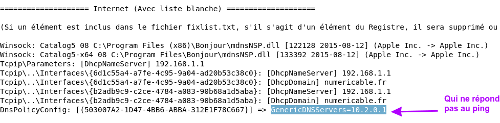

En même temps que ProtonVPN j'avais viré les anciens catalogues d'Apple et DHCP Domain numericable.
Par contre je n'ai pas touché DnsPolicyConfig GenericDNSServers=10.2.0.1
Mais après avoir réinitialisé l'ensemble du réseau, IP, DNS, pare-feu puis fait ipconfig /all
Tout était normal pour Realtek PCIe GBE Family Controller.
Passerelle par défaut : 192.168.1.1
Serveur DHCP : 192.168.1.1
Maintenant le cache DnsPolicy de DNSServer n'a peut-être pas été supprimé dans le registre.
Je pourrai le confirmer avec un nouveau rapport de l'outil FRST et si présent le supprimer.

Bonjour Dylav,
Avant de faire une correction avec l'outil FRST.
Tu peux supprimer le compte utilisateur Lambda que tu avais créé
via les Paramètres de Windows >> Comptes >> Famille et autres utilisateurs.
clique sur le compte utilisateur à supprimer >> Supprimer.
Puis confirmer la suppression avec le bouton Supprimer le compte et les données.
Je vais te demander aussi de désinstaller ce qui peut utiliser une connexion et pilote réseau.
Tape sur les touches de ton clavier Windows+ I
Ouvre Applications >> Applications et fonctionnalités
Recherche dans la liste sélectionne les programmes et désinstalle.
-Apple Mobile Device Support
-Apple Software Update
-Bonjour Apple
-iTunes Apple
Désinstalle aussi Malwarebytes et CCleaner
Ensuite de débrancher des ports USB du PC si présents, imprimante HP ENVY 5530 et autres clés USB (transfert et TP-Link).
Tu rebrancheras après toutes les procédures la clé wifi TP-Link.
Pour la correction sur ton PC portable, ouvre un fichier texte sur ton bureau.
Puis va sur le site >> Copier la totalité du contenu de ce correctif hébergé ici >>
Pour ce faire, sélectionne avec ta souris toutes les lignes, de Start:: jusqu'a End::
Colle le dans le fichier texte et enregistre.
Avec ta clé USB, transfère le fichier sur l'autre PC.
Ouvre l'outil FRST.exe >> Clique-droit sur > exécuter en tant qu'administrateur
Puis ouvre un fichier texte, surligne le script entièrement et copie
(le correctif est copié automatiquement dans le Presse-Papier du PC
Puis clique sur le bouton CORRIGER et et patiente le temps de la correction
L'outil aura besoin d'un redémarrage, laisse le système redémarrer normalement.
Ensuite laisse l'outil terminer son travail.
Quand il a fini, FRST va créer un rapport placé sur le Bureau (Fixlog.txt).
Héberge le rapport présent sur ton bureau sur le site ,pjjoint.malekal
Puis copie/colle le lien fourni dans ta prochaine réponse.
Après on va faire une recherche de fichier sur l'ordinateur avec FRST.
Ouvre l'outil FRST
Dans dans la Fenêtre de l'interface de FRST copie/colle cette commande SearchAll: Proton
Puis clique sur bouton Chercher Fichiers.
L'analyse fini ,un fichier rapport de recherche Search.txt est enregistré sur ton bureau.
Héberge le rapport puis copie/colle le lien fourni dans ta prochaine réponse.
