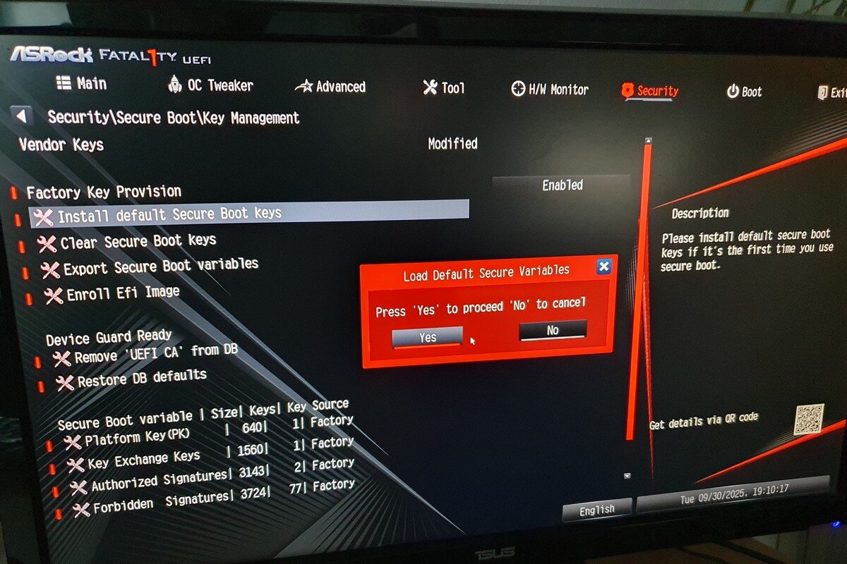

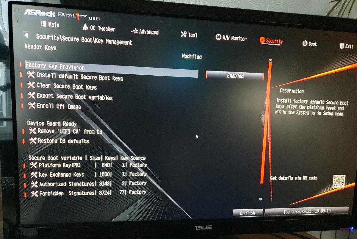

OK, dans l'onglet Security, tu as mis en enabled = (activé) Factory Key Provision ?
Ensuite sélectionner install defaut secure boot keys (installer les clés de démarrage sécurisé par défaut)

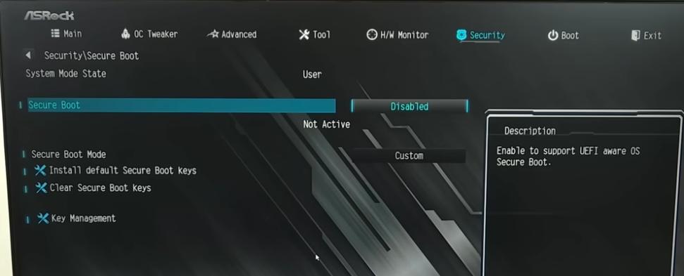

Le Secure Boot n'apparaît pas sur tes captures.
Tu le trouves à quel endroit pour activer le Secure Boot ?

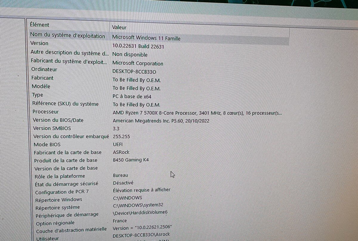

Autrement il faudrait peut-être faire la mise à jour du BIOS avec Instant Flash.
>>> Asrock B450 gaming K4
Vérifie la version qui est présente sur le PC celle proposer sur le site est la version est 10.43 du 9/9/2025.
Enregistrez les fichiers BIOS sur une clé USB formatée en FAT32.
Appuyez sur [F2] pendant le démarrage pour accéder au menu de configuration du BIOS.
Sélectionnez l'utilitaire Instant Flash dans le menu [Outils] pour l'exécuter.
Une fenêtre [AVIS] apparaîtra lorsque vous sélectionnerez Instant Flash.
Assurez-vous d'avoir enregistré et sauvegardé les clés de récupération de chiffrement de Bitlocker et du TPM.
Si le chiffrement n'est pas utilisé, cliquez sur « Oui » pour exécuter Instant Flash.
ASRock Instant Flash détectera automatiquement tous les périphériques et répertoriera uniquement les versions de BIOS compatibles avec votre carte mère.
Sélectionnez la version du BIOS appropriée et cliquez sur « Oui » pour flasher le BIOS.
Après avoir cliqué sur « Oui », le système redémarrera automatiquement.
Le système commencera à flasher le BIOS. Une fois la mise à jour terminée, le système redémarrera automatiquement.
Après le redémarrage du système, appuyez sur [F2] pour accéder à l'utilitaire de configuration du BIOS.
Dans le menu « Quitter », sélectionnez « Charger les paramètres par défaut » et appuyez sur [Entrée] pour continuer.
Sélectionnez « Quitter en sauvegardant les modifications » et appuyez sur [Entrée] pour quitter l'utilitaire de configuration du BIOS.
Le système démarre alors avec le nouveau BIOS.
Bonjour tomtom95 😊, voici la capture pour le Secure Boot. Quant au Bios je l'avais mis à jour il y a quelques semaines mais j'avais pris la version 5.60 volontairement car c'est la dernière qui n'est pas en béta, j'ai toujours un petit apriori sur celles-ci. Veux tu que je passe à la 10.43 ?

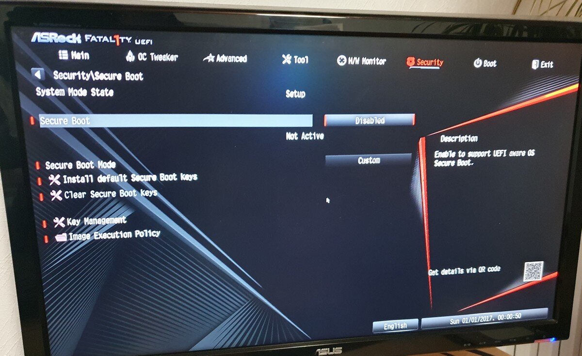

Bonjour edetfa,
En bas de page du BIOS, la date et l'heure ne sont toujours pas bonnes.(stp modifie).
Toujours en bas de page et pour que ce soit plus simple, tu dois pouvoir changer la langue.
Autrement, passe en mode avancé = Advanced
Comme c'est un processeur AMD, dans le menu paramètres, active (AMD CPU FTPM).
Puis dans l'onglet Boot, désactive la prise en charge CSM
Ouvre Secure Boot et mets-le en Activé
Clique sur Mode de démarrage sécurisé (Secure Boot) et remplace-le par (Standard).
Si le démarrage sécurisé est déjà défini sur (Standard), change-le en (Personnalisé),
puis change-le à nouveau en (Standard), cela réinitialisera le mode Standard.
Ensuite clique sur F10 ou enregistrer et quitter et redémarre ton PC.
