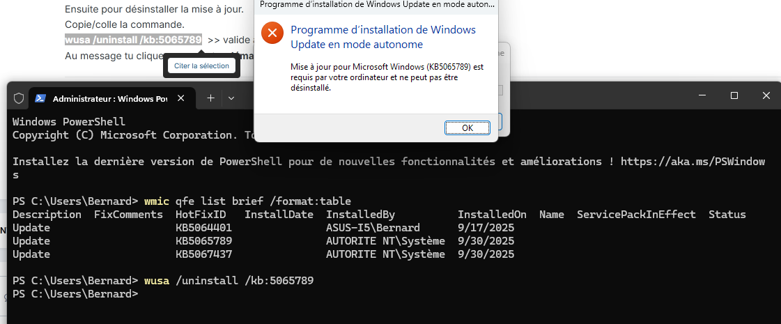

Malheureusement chez moi cette KB ne figure pas dans la liste de celles qui peuvent être désinstallées. De plus j'ai tenté aussi de la désinstaller par l'invite de commande et il m'est indiqué qu'elle est nécessaire et ne peut être désinstallée. Est-ce parce que je n'ai pas de polnt de restauration antérieur ? C'est ce qui me vient à l'esprit.

Bonjour pustelnik,
Tu ne parviens pas à trouver cette KB5065789 dans la liste ?
Tu as fait quelle procédure pour la désinstallation de la KB5065789 via l'invite de commandes ?
Autrement, en premier tu listes les MAJ des KB.
Tape sur les touches Windows + X >> Windows PowerShell terminal (admin)
Copie/colle la commande.
wmic qfe list brief /format:table  >> valide avec la touche Entrée
Si elle est bien présente tu verra les KB sous HotFixID.
Ensuite pour désinstaller la mise à jour.
wusa /uninstall /kb:5065789  >> valide avec la touche Entrée
Au message tu cliques sur oui et redémarre l'ordinateur.
Bonjour tomtom95,
C'est cette manipulation que j'ai tentée, et le résultat :
J'ai également tenté par la commande dism (je ne me souviens plus de l'intégralité de la commande) mais là aussi cela n'a pas fonctionné, désinstallation impossible avec un code d'erreur que je n'ai pas le temps de noter.
Et comme je n'ai plus de point de restauration précédant l’installation de cette KB, je pense que le problème vient de là.
