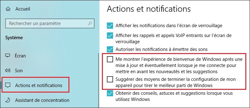

Pour mettre fin à ces demandes agaçantes et récurrentes :
1 - Sous Windows 10
Faites "Démarrer" → "Paramètres" → "Systèmes"
Dans le volet de gauche de la page qui s'ouvre, cliquez sur "Actions et notifications".
Dans la nouvelle page qui s'ouvre décocher la case devant cette mention :
"Me montrer l’expérience de bienvenue de Windows après une mise à jour et éventuellement lorsque je me connecte pour mettre en avant les nouveautés et les suggestions"
Décocher également la case devant cette mention :
"Suggérer des moyens de terminer la configuration de l’appareil pour tirer le meilleur parti de Windows".
Voir ici :
https://lecrabeinfo.net/tutoriels/desactiver-finalisez-la-configuration-de-votre-appareil-sur-windows-10/
Et plus particulièrement ici :
https://lecrabeinfo.net/tutoriels/desactiver-finalisez-la-configuration-de-votre-appareil-sur-windows-10/#via-les-parametres
