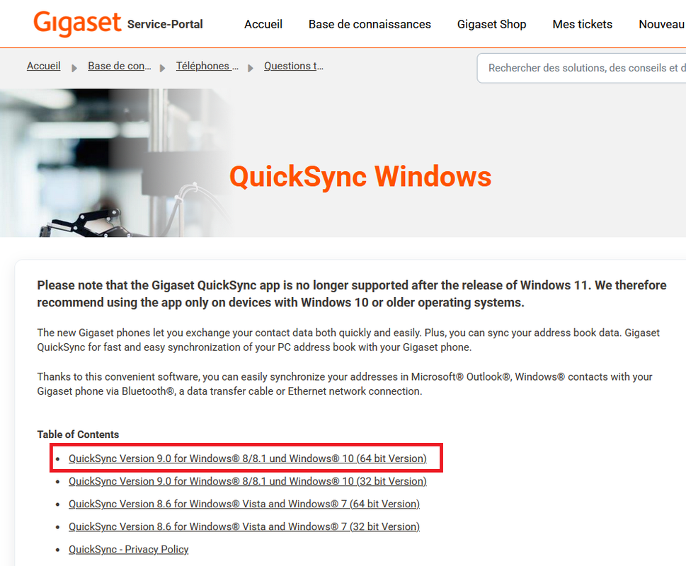

j'ai installe gigaset quicksync sur mon pc windows 10 64bits mais impossible de trouver le pilote usb

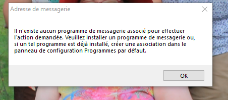

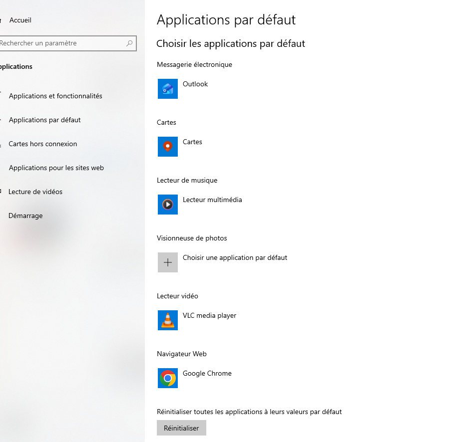

L'erreur indiquée n'est pas en rapport avec un pilote USB manquant, mais avec un logiciel (client) de messagerie manquant.
Il faut donc en installer un; tu as le choix : les plus courants sont Outlook, Gmail, Thundebird, etc.
Modifié par Tonton
Correction
Complément :

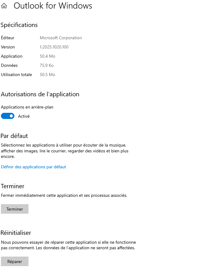

  1. Avant d'installer l'un de ces 2 logiciels, vérifie sur ton PC : ils y sont peut-être déjà présents

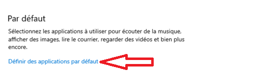

  2. Comme indiqué dans le message d'erreur, il faut effectuer une association dans Programmes par défaut (ou Applications par défaut)
