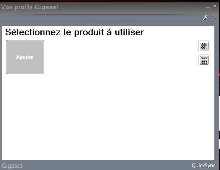

oui  j'ai la meme page
je clic sur ajouter  recherche en cours : resultat aucun element
je clic sur ajouter manuellement  je trouve mon produit  cl660h
je clic dessus

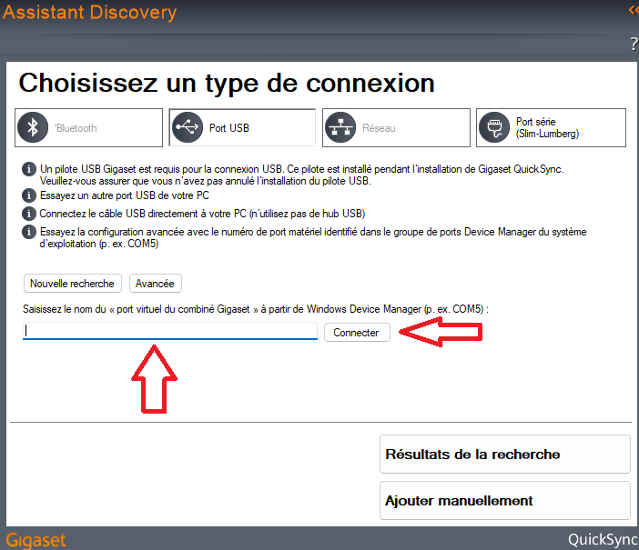

reponse, choisissez une connexion  :je clic sur usb il ne se passe rien !

  • Ouvre le Gestionnaire de périphériques > ouvre Contrôleurs de périphériques série USB > fais un clic-droit sur ton périphérique (Gigaset CL660H) > sélectionne Propriétés et note le nom du Port
  • Ouvre Gigaset QuickSync > ajoute manuellement ton téléphone > clique sur Port USB > Avancée > saisi le nom du Port > valide par Connecter

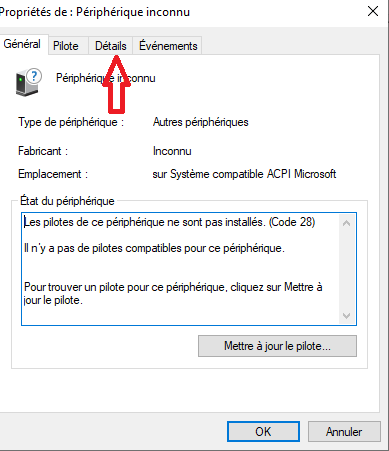

  • Pour "1" merci de me communiquer la marque et la référence complète de ton PC
  • Pour "2: clique sur Propriétés > Détails et poste une capture-écran
ces défauts existent depuis longtemps,   de plus quand je débranche le port usb du téléphone et redémarre le pc  ces entrées défectueuses sont tj la !
