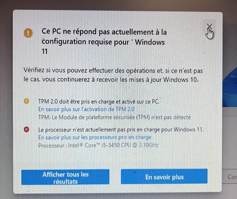

Cette fois-ci, le logiciel Windows Contrôle d’intégrité du PC tique sur la puissance du processeur et sur le TMP 2.0 non activé ou absent.

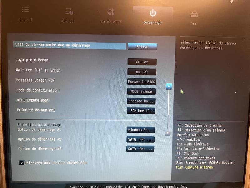

La version du BIOS datant du 02.10.2012, je pense que la première étape va être de le mettre le plus à jour possible pour que l’option TMP2.0 apparaisse ?

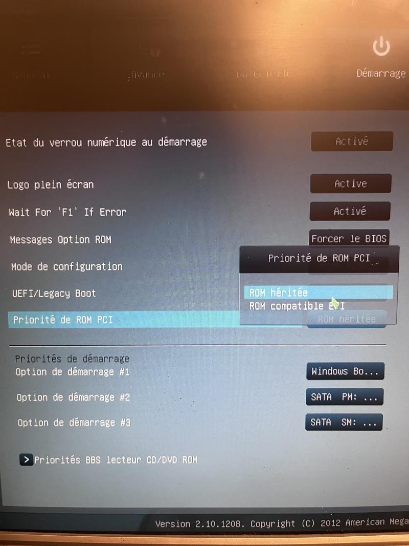

Est-ce que je modifie la priorité de ROM PCI de ROM héritée à ROM compatible EFI ?

1)La première difficulté, c'est le processeur non compatible pour W11.

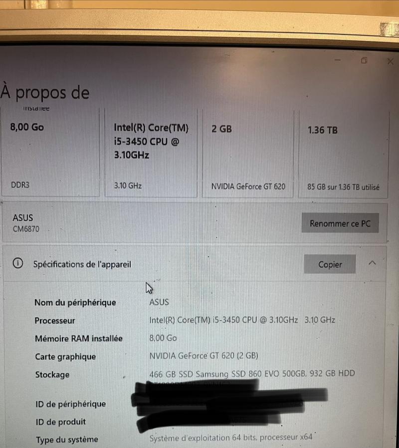

3) la carte graphique NVIDIA GeForce GT620 ne semble pas compatible avec DirectX 12.
4)Si on réussit à installer W11 via W7, il faudra acheter une clé de licence activation .
Pour le reste RAM et disque 64 Go c'est bon.

La carte mère est de marque Asus, mais de quel modèle s'agit-il ?

As-tu trouver dans le bios et activer mode UEFI et le Secure Boot
