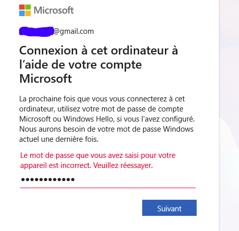

Bonjour tomtom95,
Très bien. Nouveau Compte Microsoft créé, adosser à mon adresse gmail :
Mais quand j'essaye de basculer de mon compte local sur le compte Microsoft adossé à mon adresse gmail, j'ai à nouveau le même blocage qu'avec mon adresse orange !
Bonjour ziec,
Est-ce qu'il y a un mot de passe inscrit ?
Dans Compte >> options de connexion >> code PIN de Windows
Au même endroit, regarde aussi dans  Mot de passe et Mot de passe image.
