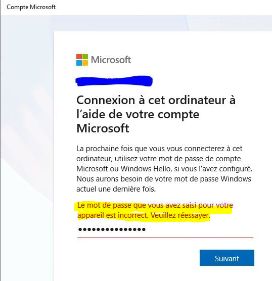

Je ne suis vraiment pas doué et je n'arrive pas à passer de mon compte local à mon compte Microsoft 😡
Je vais bien dans la section paramètres/comptes puis se connecter plutôt avec un compte Microsoft. Ensuite il faut que je rentre l'adresse mail liée à mon compte, puis un code m'est envoyé sur celle-ci. Jusque là tout est Ok !
Mais malgré mes changements de code de sécurité sur mon compte Microsoft, j'ai toujours :
https://pjjoint.malekal.com/files.php?id=20251210_c7n10t7p10e7    https://pjjoint.malekal.com/files.php?id=20251210_j5n5j8t12l7
J'avoue ne pas comprendre... Il doit y avoir quelque chose qui m'échappe

Je n'arrive toujours pas à basculer sur mon compte Microsoft : je ne comprends pas...
J'arrive bien à me connecter sur mon compte Microsoft avec le mot de passe associé à mon adresse e-mail ----------> OK
Par contre dans paramètres/comptes puis option "se connecter plutôt avec un compte Microsoft", je rentre bien mon adresse e-mail (OK), j'utilise le mot de passe associé à mon adresse e-mail - celui que j'ai changé sur mon compte Microsoft - (OK), puis blocage lors de la dernière demande pour confirmation de connexion sur mon PC avec mon compte Microsoft (pourtant j'utilise le même mot de passe que précédemment) !
Il doit y avoir une erreur/un cache qui traîne lié à mes actions présentes ou antérieures, non ? Peut-être qu'il faudrait que je contacte le support Microsoft ?
Désolé pour ces demandes successives 🥵

Bonjour @tomtom95 et @ziec
Si je peux me permettre...
Oui, à la deuxième fenêtre demandant encore le mot de passe, tester en cliquant tout simplement sur "Suivant"
(Le tout sans saisir aucun de mot de passe dans cette deuxième fenêtre)
https://learn.microsoft.com/fr-fr/answers/questions/4077322/je-narrive-pas-me-connecter-mon-compte-microsoft
Attention ! je cite :
Le mot de passe demandé à cette étape est le même que celui utilisé pour se connecter à Windows actuellement.
Il ne s’agit pas du mot de passe de votre compte Microsoft.
Donc, à condition que ziec n'utilise pas un mot de passe pour se connecter à son Windows en ouverture de session, alors dans ce cas cliquer tout simplement sur "Suivant" dans la deuxième fenêtre en question.
Reste à savoir si ziec utilise un mot de passe pour se connecter à son Windows en ouverture de session ???...
Si oui...alors c'est bien ce mot de passe qu'il faut saisir dans la deuxième fenêtre en question.
