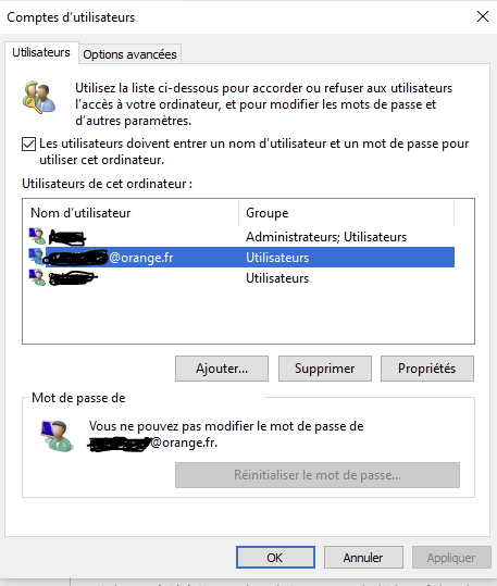

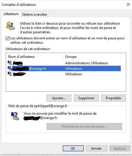

Bonjour ziec,
Le problème est que tant que l'ordinateur ne sera pas activé comme compte Microsoft Administrateur.
Il te sera impossible de t'inscrire au ESU.
Essayez cette procédure pour activer un compte Microsoft.
Tape sur les touches de ton clavier Démarrer+ R pour ouvrir Exécuter
Dans la fenêtre tape ou copie/colle  netplwiz et clique sur OK
Dans l'onglet Utilisateur clique sur le bouton Ajouter
Sur la nouvelle page dans la fenêtre tape ton adresse e-mail associée a ton compte.
Puis clique sur Suivant une fois ajouter clique sur terminer .
Après, vérifie dans les paramètres >> compte >> qu'il y a bien marqué compte Microsoft Administrateur.
Bonjour tomtom95,
J'ai procédé à la manip. ci dessus mais j'ai en fait rajouté un compte utilisateur lié à mon adresse e-mail. Cela n'a rien changé concernant mon compte actuel qui est resté prénom local Administrateur. J'ai vu que j'étais Administrateur et utilisateur, du coup sur mon compte je suis passé via l'option Autres dans Propriétés du compte à Administrateur tout seul...
