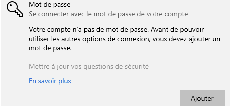

Bonjour tomtom95,
Dans paramètres >> Compte >> Options de connexion >> Mot de passe, j'ai :
A priori, donc, je n'ai pas de mot de passe sur mon compte local !

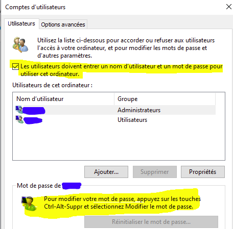

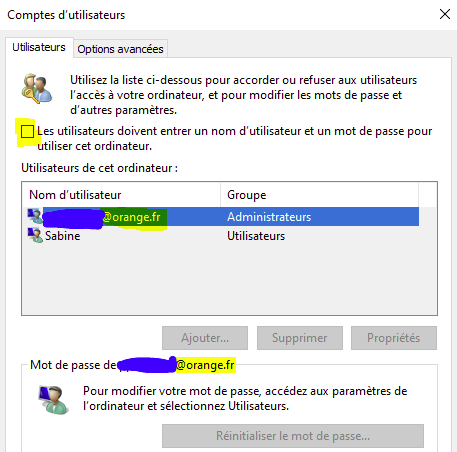

Ce qui me paraît bizarre, c'est quand je tape dans Exécuter netplwiz, j'obtiens :
Puis si j'enlève l'option cochée "Les utilisateurs doivent entrer un nom d'utilisateur et un mot de passe pour utiliser cet ordinateur :
De plus, je ne connais pas le mot de passe Orange (s'il y en a eu un d'incrémenter) : "je n'entre qu'un mot de passe pour mon application de messagerie Thunderbird" !

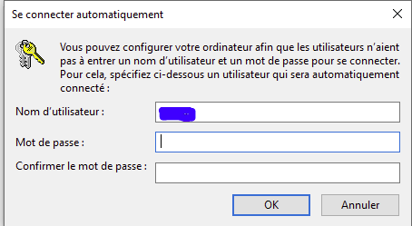

Re tomtom95,
Via netplwiz>>décocher case utilisateurs>>avec mot de passe vide, clique sur OK :
A noter : L'option du haut (utilisateurs...) est bien décochée et maintenant ce n'est plus le prénom rentré qui apparaît pour administrateurs mais c'est mon adresse mail associé à mon compte Microsoft !

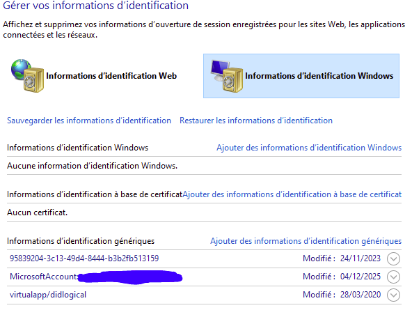

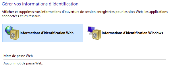

Re tomtom95,
je te communique déjà ce que j'ai dans  Options avancées >> Gérer les mots de passe :
Que dois-je faire exactement pour supprimer les identifications dans la partie Informations d'Identification Windows ?
Modifié par ziec
OK, merci pour les captures.
En face de chaque information à côté de modifié, clique sur les petites flèches puis clique sur supprimer.
Mais cela ne suffira pas, elles vont se recréer au démarrage du PC.
Ensuite, fais la démarche avec l'invité de commande.
N'oublie pas de retirer la capture où se trouve encore ton adresse mail.;)

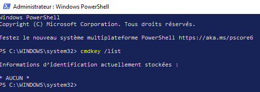

Re,
Opérations effectuées de suppression sur les informations d'identifications Windows !
Modification de la capture avec mon adresse mail 🥵
Je te poste la capture en lançant la commande cmdkey /list via Windows PowerShell (admin) :
