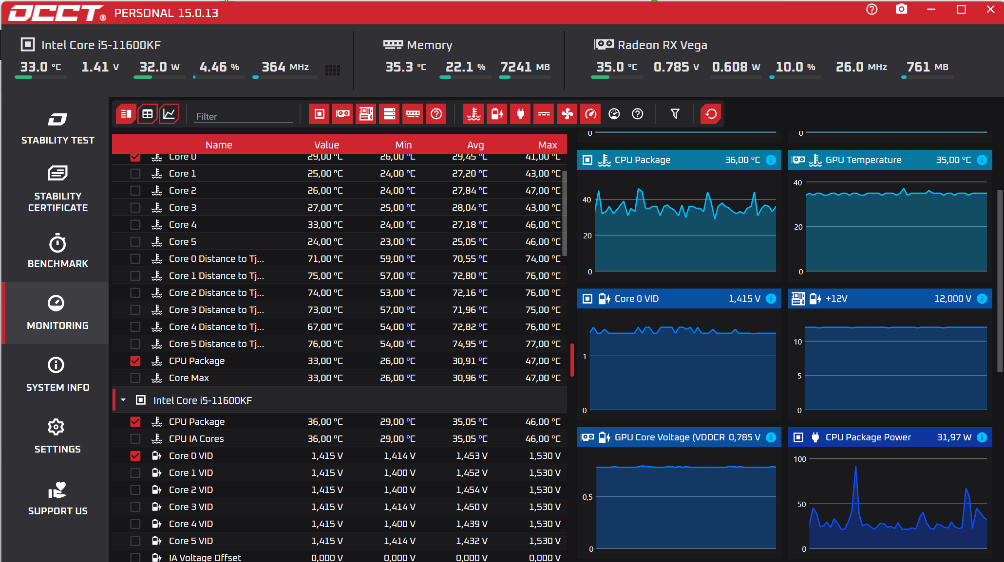

Pour les différants tests il y a OCCT comme logiciel qui est très bien.

A ça si on prend en compte la puissance maxi moins ce que j'ai dit plus haut il ne faut pas dépasser les 270 W en pointe si on veux jouer sur la longévité, et a ça comme cette alim est pas toute neuve il faut bien verifier sa stabilité, avec le précédant logiciel OCCT, sur la photo quand on regarde par exemple les 12 V c'est linéaire bécane en marche.
On peut également contrôler les autres voltages qui ont également leur importance, en plus dans le cas present l'ordinateur travaillait sur un logiciel de scan.
Bon signe, il ne reste plus qu'a faire le teste de la conso total pour la configuration pour voir si ça passe avec la CG prévue.
