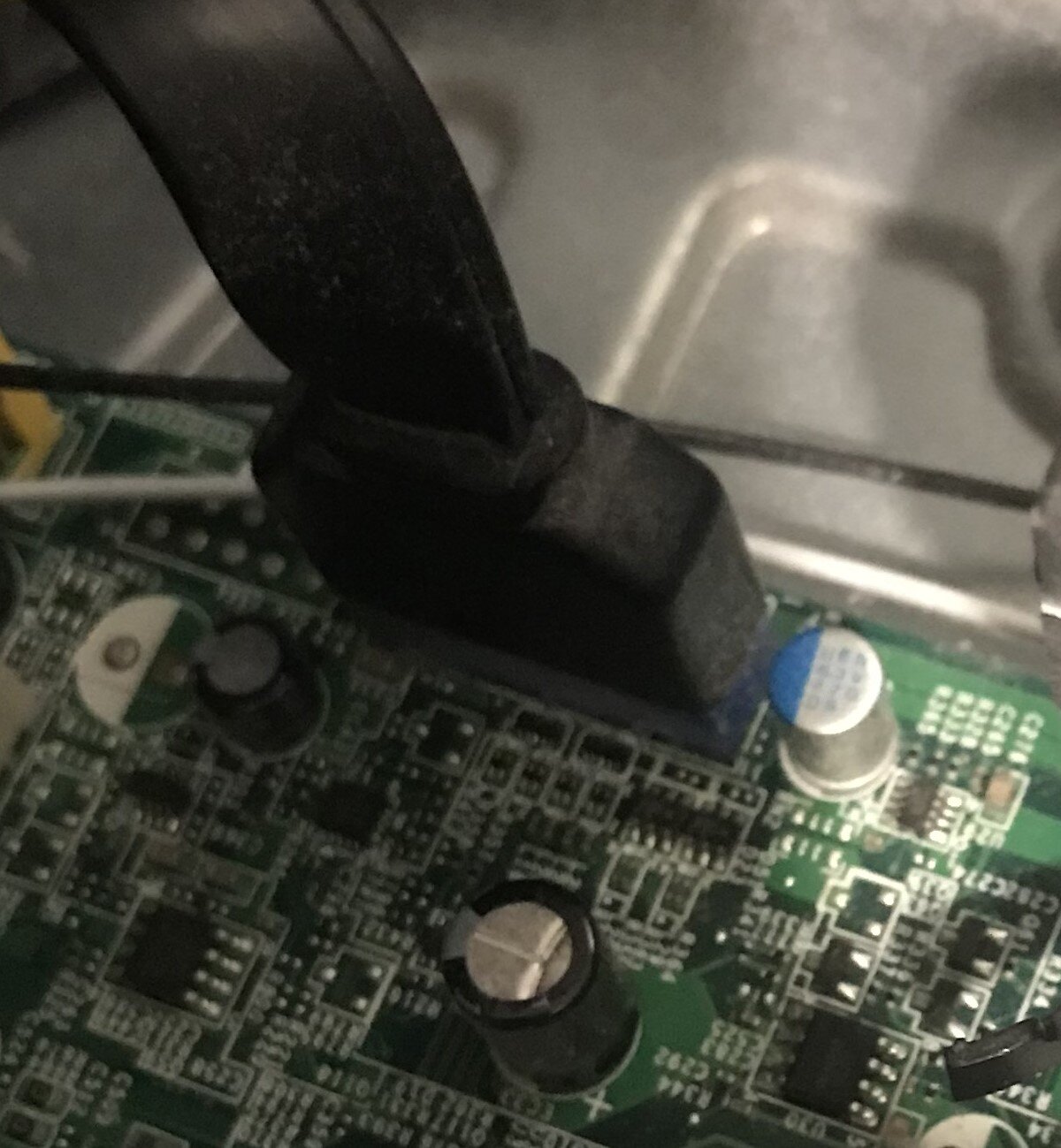

  5. Merci pour votre commentaire ,j'a J'ai vu qu'il existe effectivement des coudes pour libérer de la place . J'ai des photos mais un peu trop grosse pour le forum. J'en ai vu sur un site réputé qui devraient convenir . Merci 😉
  6. Je réactive ce topic afin de ne pas polluer le site d'un autre sujet. Je suis à la recherche d'une carte graphique pour faire évoluer a nouveau mon pc mais j'ai un petit problème de place et plus exactement de longueur. Derrière ma carte actuelle j'ai une place limitée du fait d'un câble Sata mal placé sur la carte mère. Le câble en question part de la carte mére et alimente je pense les ports usb/sd qui se trouvent sur la face avant du boitier en extérieur Je me demande si il ne serait pas possible d émettre un cable coudé . Je n'arrive pas à identifié le bon câble nécessaire merci par avnce de votre aide précieuse
