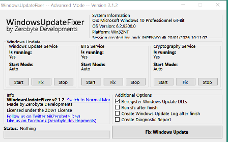

télécharge WinUpdateFixer sur tools libre
installer puis lancer par clic droit > exécuter en tant qu'administrateur
Clique sur switch to advanced mode
Tu optien l'image suivante
Vérifie que tous les services sont sur yes et en auto , sinon clique sur > Fix pour chaque service .
Coche les cases : Register Windows Update DLLs et Run sfc after finish.
Clique sur Fix Windows Update
Laisse travailler :
A la fin la fenêtre de vérification SFC s'ouvre , laisse finir .
Redémarre l'ordi et relance windows update .

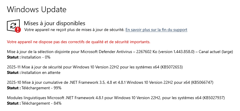

J'ai suivi vos instructions
pour l'instant il fait une mise à jour d'octobre 2025 la KB5066791 il reste bloqué à 20%
je laisse faire ?
Modifié par mc guill
Bonsoir
C'est bien parti , laisse finir les mises a jour , mais moi compte tenu du message en rouge , j'ai l'impression que ton PC n'est pas inscrit aux mises a jour de sécurité étendues .
Tu te connecte comment a l'ouverture de session ,compte local avec mot de passe windows , ou avec un compte microsoft ?
