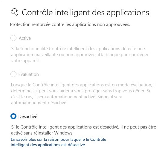

Donc, et après avoir bien fait cette mise à jour KB5074105, j'ai testé l'activation de ce "Contrôle intelligent des applications".
En suivant ce chemin :
"Sécurité Windows" "Contrôle des applications et du navigateur" "Paramètres de Contrôle intelligent des applications"
Et bien chez moi, ça ne marche pas !
Comme vous pouvez le constater sur ma capture d'écran, les cases sont grisées.
Donc, impossible d'activé ce contrôle intelligent des applications.
Malgré l'installation de cette mise à jour en préversion KB5074105.
Et contrairement à ce qu'affirme lecrabeinfo.net et malekal.com, il est pour le moment toujours impossible d'activer facilement et simplement ce contrôle en question.
En bas de la fenêtre, il est toujours bien indiqué :
"Si le Contrôle intelligent des applications est désactivé, il ne peut pas être activé sans réinstaller Windows"
Si vous avez installé cette KB5074105.
Avez vous testé l'activation du Contrôle intelligent des applications ?...
Si oui, qu'est ce que cela donne chez vous ?
Merci pour vos réponses.

Bonjour @tomtom95
Oui, mais ça c'était bien avant la MAJ Windows (préversion) KB5074105.
(Le tuto est daté du 24 septembre 2022)
D'ailleurs, sur cet ancien tuto il est indiqué, je cite :
Citation
Lorsque la protection est désactivée, vous ne pourrez pas la réactiver (ou passer en mode évaluation) sans réinstaller Windows.
Elle ne fonctionne que sur les nouvelles installations, ainsi, si vous êtes passé de Windows 11 21H1 à Windows 22H2, vous ne pourrez pas l’activer.
Ainsi, les paramètres sont grisés. La seule solution est de réinstaller Windows 11, pour cela, vous pouvez le réinitialiser
Et justement, d'après les articles récents des sites lecrabeinfo.net et de malékal.com, la KB5074105 est censée supprimer cette obligation de réinstaller Windows.
Les sites lecrabeinfo.net et de malékal.com affirment que maintenant et suite à l'installation de la KB5074105, le Contrôle intelligent des applications peut s'activer ou se désactiver facilement et simplement à tout moment.
(Voir les citations de mon post au dessus)
Donc, normalement... plus besoin de réinstaller Windows...
Ceux qui ont installé cette mise à jour KB5074105 pourront tester ce que ça donne chez eux.
Merci à eux !
