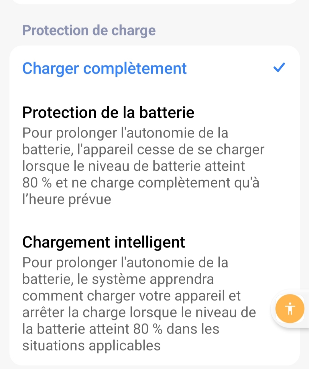

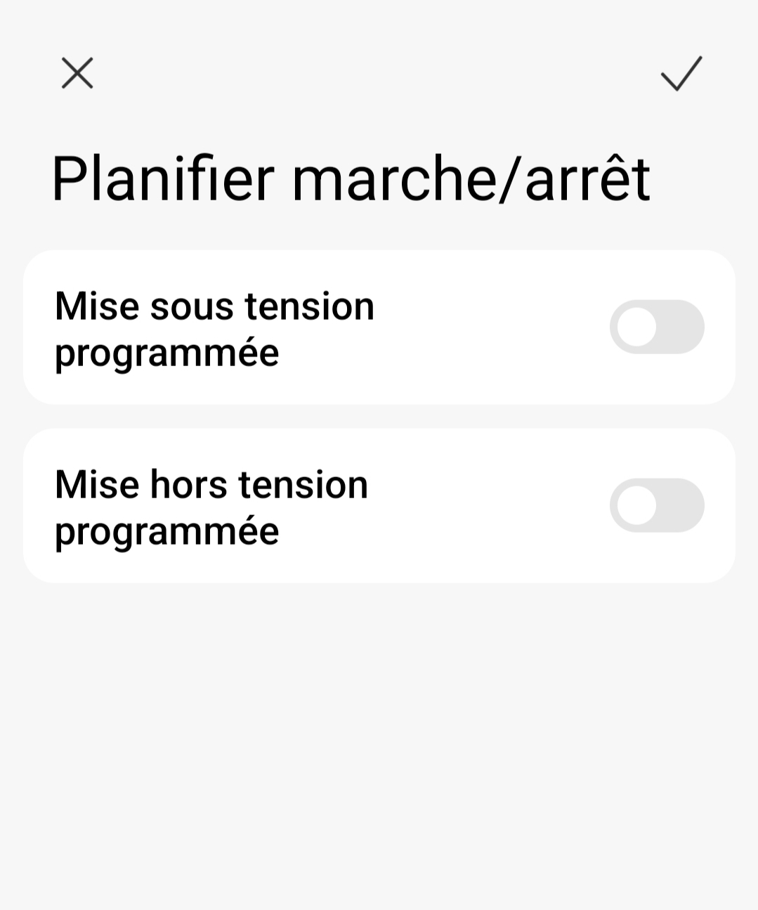

Bonjour, j ai depuis peu un Redmi note 14 le soir je l éteins et le met en charge, mais le matin quand je me réveille le téléphone est allumé prêt à l emploi, j ai essayé les différentes options de charge et regardé partout il n est pas programmé pour se rallumer, voir screens , Merci d avance pour votre aide hbdcsj.jpgu508ih.jpg

Quant aux causes du problème elles peuvent être multiples
Je n'ai pas de Xiaomi (Trop de problèmes avec) mais un Samsung
Il est arrivé qu'il se rallume mais cela venait du fait de petits chocs, vibrations (même infimes) et bien entendu si je passe le visage devant.  Certains de ces problèmes se règlent dans les paramètres
Ensuite si me fie à un autre forum ( où je ne voyais que des soucis avec les Xiaomi au passage, majoritairement) , cela pouvait venir d'un mauvais contact du chargeur, du cable, de la puce SD, ....
Bon après le reste est logiciel, dont les paramètres  - certains sont cachés et ne sont accessibles qu'en mode développeur - , un malware vu que cela pullule sur android,  ou une tache programmée etc , (J'avais l'anti virus Kaspersky sur le smartphone qui lorsqu'il estimait que celui ci était en idle laissait apparaitre une fenêtre qui indiquait le scan)
Bref, les pistes sont nombreuses
Au pire non pas relancer le smartphone, mais l'éteindre et attendre au moins 5 bonnes minutes, ou carrément le remettre au profil usine, en perdant tout. Si cela se renouvelle, et si on fait abstraction des paramètres, le problème est matériel mais pas obligatoirement lié au smartphoen (dont le chargeur par ex)
