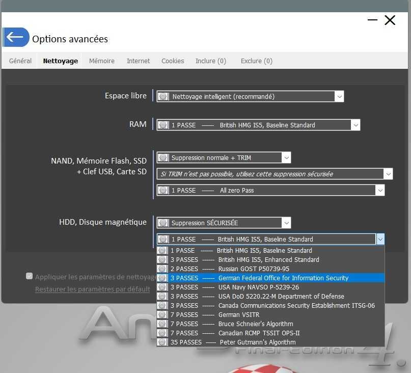

Il faut savoir comme expliqué dans le lien qu'un simple programme de nettoyage comme PRIVAZER,  fait la même chose qu'ERASER  (On peut meme gérer le nombre de passe et la méthode que ce soit pour HD ou SSD
A savoir : La méthode en une passe suffit sur un HD, parce que dans l'absolu il existe du matériel (mais pas pour les particuliers) qui permet la récup partielle quelque soit le nombre de passes ou méthodes appliquées
Sur SSD, c'est différent.. Un simple TRIM suffit pour ne pas récupérer les données et dans le cas de Privazer il est expliqué pourquoi leur "méthode recommandée" suffit en plus du TRIM
