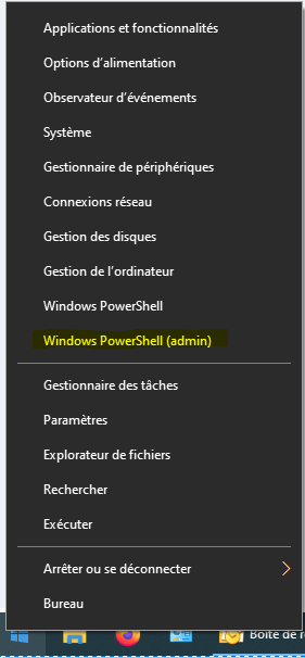

Tape sur les touches Windows + X >> Windows PowerShell terminal (admin)

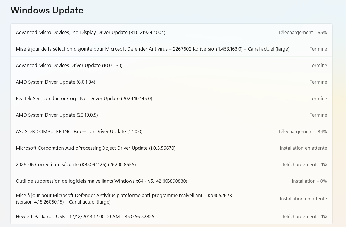

Avant de lancer la réparation que tu me proposes, le système m'a envoyé vers les mises à jour
Et voici ce qui manquait par rapport à hier !

On dirait que tout semble être rentré dans l'ordre ?

Normalement la touche Windows (Démarrer) plus la touche X cela ouvre le panneau pour clique sur  Windows PowerShell terminal (admin)
Sinon avec la souris clique droit sur le bouton Démarrer >> puis Windows PowerShell terminal (admin)

Lorsque tu clique droit sur Démarrer il n'y a pas Windows PowerShell terminal (admin) ??
