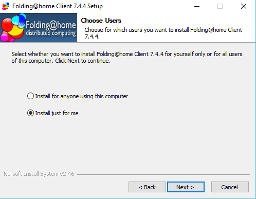

Instal : « express » ou « custom » ?
Il semble que déjà à la 7.5.1, cette étape (6. Choose Users Install for anyone / Install just for me) était différente, d'après cette intervention.

Par rapport au tuto, le seul changement notable, c'est l'absence de choix pour l'installation (Installer pour tous les utilisateurs, juste pour moi). Mais il me semble que cela a déjà fait l'objet d'une discussion.

Édition : J'ai fait l'installation "Custom" car je ne souhaite pas le voir se lancer au démarrage de Windows.
Modifié par pustelnik
Custom
