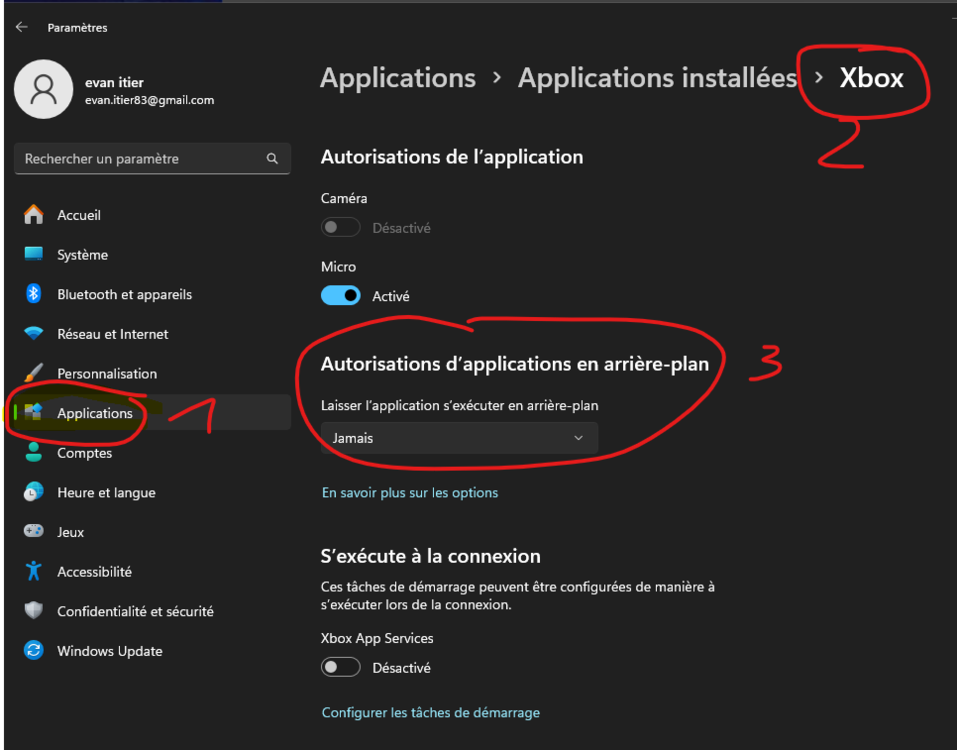

  6. Bonjour, petite question pour désactiver un logicile: est-ce qu'il faut bien passé par paramètres -> applications -> applications installées -> puis cocher jamais dans lea partie "arrière plan"? J'ai fait ce tu as dit sur Ccleaner, par contre j'ai 2 logiciels qui ne se désinstalle pas : League of Legend et Pokemon card. Sinon avec le ménage qui a été fait le PC se porte mieux, mon fils joue à Valorant et il me dit que c'est mieux et que ça ne bug plus. Est-ce que ça serait utile d'ajouter une barrette mémoire ?
