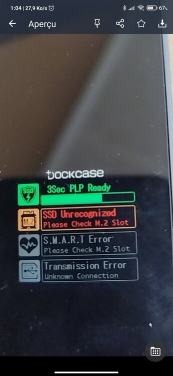

J'ai demandé à la boutique et c'est exactement ce qu'il a fait : il a mis le SSD dans un boitier externe qui détecte automatiquement le disque dur qu'on y installe et rien n'est reconnu.... -

Je crains que le disque SSD ne soit pas reconnu, même en externe. La boutique qui a récupéré l'ordinateur m'indique que même connecté à une autre source, il n'est pas détecté. Ils m'ont envoyé çà (voir PJ). -

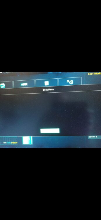

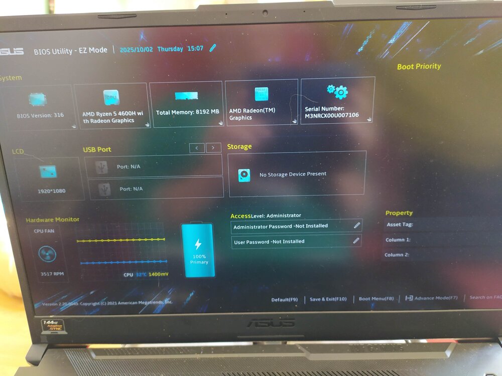

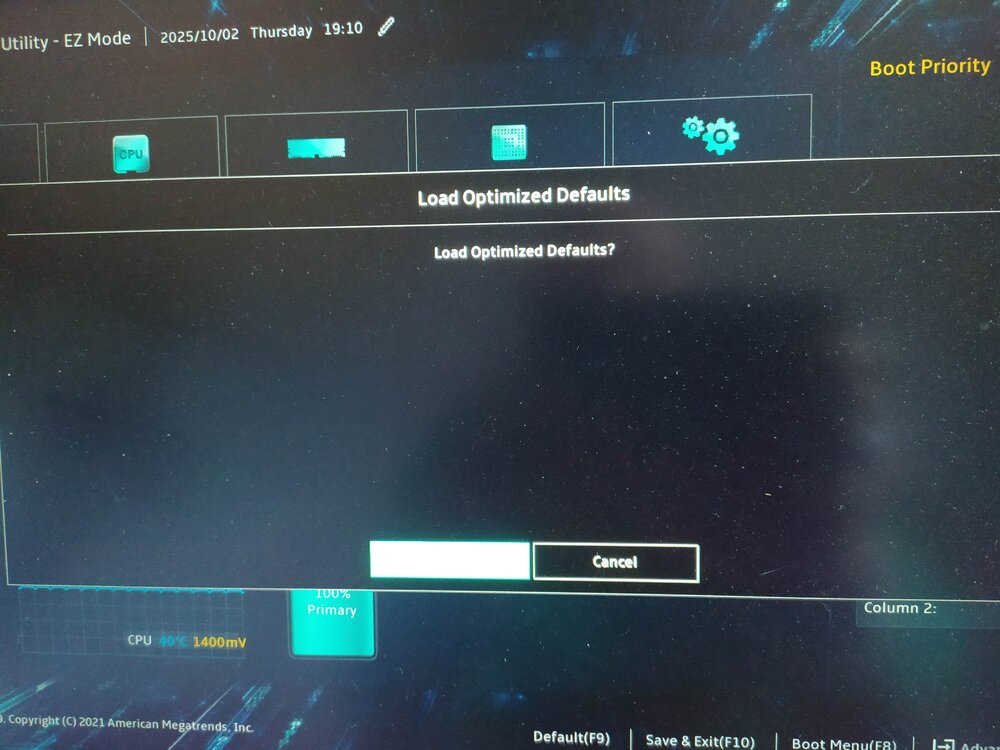

J'ai déjà effectué la fonction "load optimized défaults", çà ne donne rien. Le Boot menu est vide, comme tu peux constater sur les photos, rien n'est listé, pas de disque dur.... Il n'apparaît pas non plus dans la page d'accueil du Bios (voir la toute première photo, rubrique storage) -

Bonjour. Voici la photo du boot menu. Comme sur la dernière photo la touche indique OK. Qu'est ce qu'une solution de contournement ? Je suis sous windows 11 depuis des mois, j'imagine que si la migration avait cafouillé, il y aurait eu des soucis dès le début.... De toute façon windows vérifie la compatibilité au début de la procédure de migration il me semble. -

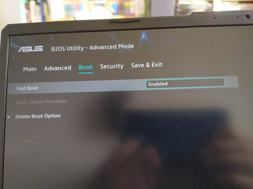

J'ai déjà effectué une partie de ces manip dans le Bios. En fait je n'ai rien qui apparaît dans l'onglet Boot.... -

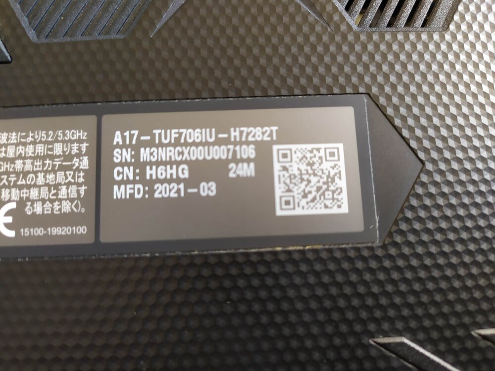

Il s'agit d'un Asus TUF GAMING A17 AMD RYZEN 5. Je t'envoie la référence au dos du portable en PJ J'ai fait la manip, toujours pareil... -

Bonjour. Très gros souci. Depuis hier, l'ordinateur ne se lance plus. Lors du démarrage, le logo Asus apparaît longuement, au moins 1 ou 2 mns, puis une fenêtre Bios Utility EZ Mode s'affiche mais quoi que je fasse, rien n'y fait et il est impossible d'accéder à Windows.... Il ne s'est rien passé de particulier, j'ai laissé le pc en veille après avoir écouté de la musique via le VLC et à mon retour, l'écran du Bios était affiché ! J'ai une clé de récupération windows 10 mais il ne semble pas possible de l'utiliser pour effectuer une réparation. Que faudrait il faire svp ? Merci de votre aide. -
