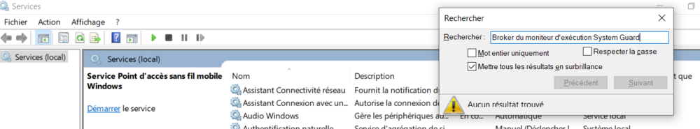

  9. Bonjour tomtom95, Voilà ce que j'ai fait : après le redémarrage, j'ai tapé "point" sans m'intéresser au résultat ; j’ai fait W+R => services.msc et là double clic sur la ligne de service de cache : dans la fenêtre qui s'ouvre "Propriété de services...." j'ai d'abord remis en Automatique/appliquer/ok => la fenêtre se ferme, je dois redoublecliquer sur la ligne pour la ravoir et enfin j'ai pu faire Démarrer/ok dans un second temps, et redémarrer. Pas comme tu le proposes, càd mettre ensemble en automatique et démarrer PUIS appliquer-Ok, ça n’est pas possible, démarrer est grisé tant que je n’ai pas validé l’automatique. Actuellement elle est comme ICI Mais pas de changement sur la recherche : "aucun résultat trouvé"
  10. Merci pour ta patience... Quand j'ai tapé "point" après avoir fait le début de la procédure et redémarré, je me retrouve avec la seule possibilité de remettre en automatique, le reste est grisé : ICI
  11. C'est ce que j'ai essayé de dire juste avant : au retour après avoir redémarré et écrit le mot "point", je n'ai pas l'option de remettre le service en démarré, il y est déjà : ICI, il s'est remis en service je ne sais pas quand : au redémarrage, après avoir écrit le mot, après... ??? Mise en cache, ou juste "Service de cache", c'est peut-être pas pareil ?! Je n'ai rien à "service de mise en cache"... Il y a quelque chose que je fais de travers ?! Et si c'est 2 opérations distinctes, alors je n'ai pas l'option de désactiver, juste "Arrêter".
  12. Bonjour tomtom95, En fait, quand je tape "point" dans la barre de recherche après avoir arrêté "Service de mise en cache de police...", ça semble suffire à remettre le service en route, parce que quand je retourne sur la fenêtre (elle n'est plus là en fait, sans l'avoir fermé - je dois double-cliquer sur la ligne "Service..." pour la faire apparaitre), elle est déjà en démarré et automatique. J'ai quand-même redémarré, mais pas de changement pour la recherche : ICI Je peux refaire toute la manip' si tu veux une confirmation ?
