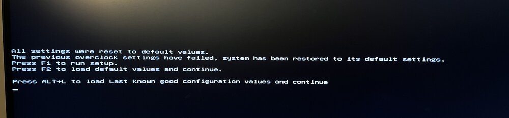

  15. Bonjour à tous, je viens vers vous parce que je rencontre un souci avec l'installation de ma nouvelle RAM. Voilà la configuration de base : Je viens de monter une Gigabyte RTX 3070 GAMING OC 8G et de passer sur Corsair Vengeance LPX 2x16 Go 3200 MHz. Seulement voilà, quand je lance le pc pour la première fois, je vais dans le BIOS, active le profile XMP et redémarre. Et là paf! voici le message qui s'affiche (cf image jointe) J'essaie de comprendre le pourquoi mais mes pérégrinations ne m'apportent pas de réponse (sachant que je ne comprends pas grand chose à la technique du domaine...). Là, en défault setting ma RAM est sur 2133 MHz... ça me fait un peu ****. J'ai tenté de paramétrer la fréquence sur 3000 MHz, l'ordi m'a fait deux écrans bleus de suite, le premier pour "SYSTEL SERVICE EXCEPTION" et le second pour "NON PAGED AREA". J'ai alors changé sur 2800 MHz, depuis ça a l'air de tourner. Sous mon ancienne RAM je m'étais contenté d'activer le profil XMP et je n'ai jamais eu de souci. J'étais pourtant certain que le 9700K pouvait encaisser une RAM à 3200 MHz :/. Des explications que je sois capable de comprendre? Merci de votre attention.
