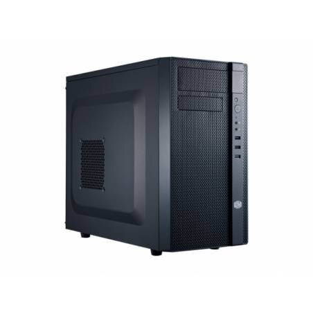

  10. Si quelqu'un passe par là (sais ton jamais mon bouton d'allumage se bloque, je suppose qu'il faut changer le ressort ? Quel type de ressort acheter, est ce standard ? Merci infiniment
  11. Je rouvre le sujet car la réparation de fortune n'a pas tenue. Je l'ai réparé 2 autres fois avec le même système, maintenant le bouton a du jeu, il bouge verticalement de gauche à droite Comme j'aimerais acheter du matériel je pense en profiter pour tout démonter. - Savez vous si je dois changer le ressort et quel type de ressort acheter ? Est standard ? - faut il plutôt acheter un bouton complet, je suppose qu'ensuite on peut le fixer sur la carte mère ? J'ai aussi ouvert un sujet sur l'achat de matériel, les 2 sujets étant liés. Pour le moment personne ne semble savoir me répondre donc si quelques passe ici et peut me conseiller ce serait super) Merci beaucoup

  14. Merci pour vos réponses J'ai pu débloquer le bouton en procédant ainsi - WD40 la veille avait un peu décoincé le bouton vers le haut - le lendemain j'ai recommencé puis j'ai pu le débloquer en passant un trombone par dessous
