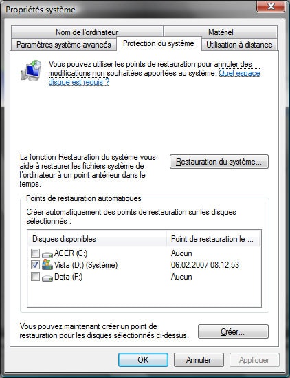

    Vérifiez que la restauration système quelle soit activer
  • Cliquez sur Démarrer >> cliquez droit sur Ordinateur >> puis cliquez sur Propriétés
  • Cliquez après sur Protection du système.
  • Cochez la case à coté de votre partition principale Lecteur (C)
  • Cliquez sur Appliquer.
    Redémarrer votre ordinateur
    Ensuite retour dans Protection du système avec même procédure
    pour Créer un point de restauration

Ensuite, pour l'activation de la restauration du système, il semble que nous n'ayons pas la même
version de vista car j'ai dû faire:
panneau de configuration
centre de sauvegarde et de restauration
créer un point de restauration ou modifier les paramètres
dans la fenêtre propriétés système à la ligne protection du système, dans la fenêtre "disques disponibles"
deux disques sont présents et cochés: C pour le système et E qui est une partition virtuelle pour mes données.
Je n'ai pas de case "appliquer" et si je tente de créer un point de restauration j'ai à nouveau le message d'erreur du début
de mon post.
