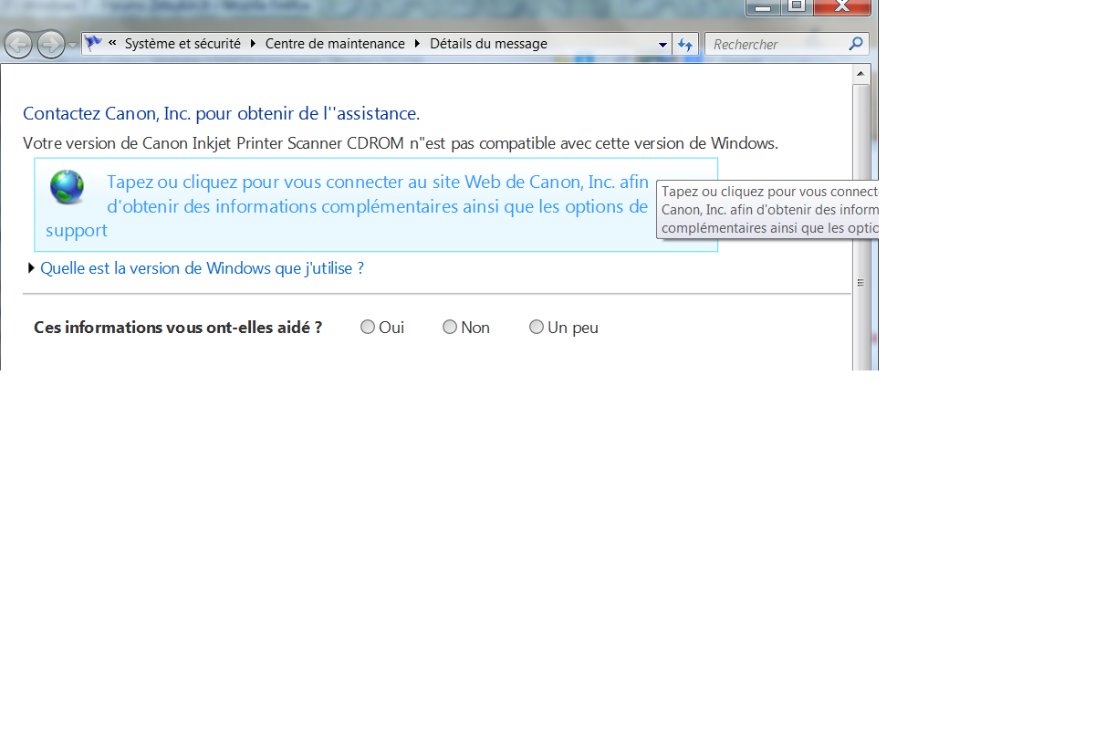

* MAIS: Word ne me permet plus d'imprimer. Quand je clique sur Fichiers/imprimer, rien ne s'ouvre. Et impossible de réinstaller le pilote, le cd est dit avoir des pb de compatibilité avec Windows, je ne peux pas le lancer.
http://img99.xooimage.com/files/a/0/b/sans-titre-42ccf1b.png
C'est n'importe quoi, ça marchait jusque là.

Et impossible de réinstaller le pilote le cd est dit avoir des pb de compatibilité avec Windows, je ne peux pas le lancer.
évite de faire plusieurs manips que celle demander STP sinon on ne va pas avancer
On va laisser imprimante canon pour l'instant.
Vérifie seulement dans le gestionnaire des services que le service Spouleur d’impression (Spooler) soit en Démarrer .
