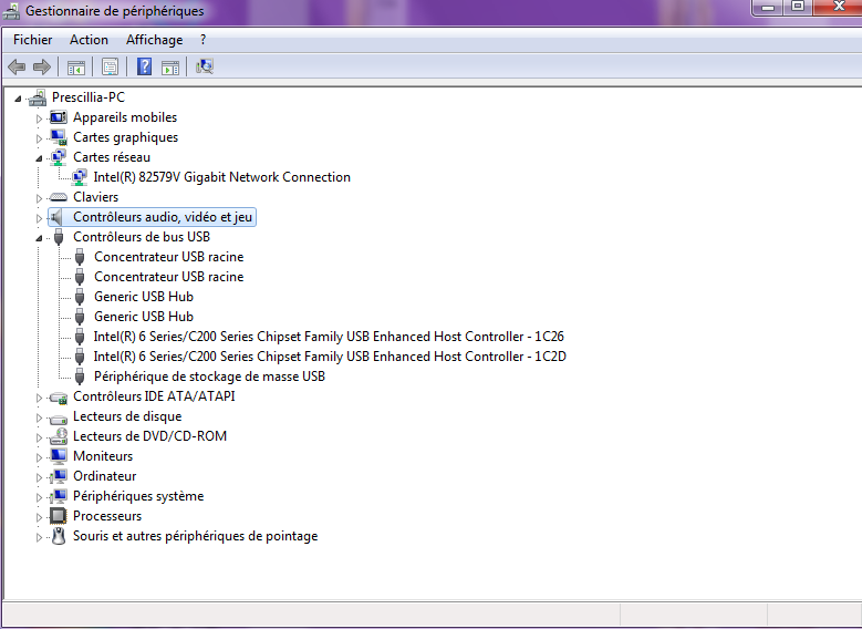

Dans le gestionnaire de périphériques, aucun point d'exclamation ou d'interrogation n'est présent au niveau de la carte réseau, comme le prouve cette image : http://i57.servimg.com/u/f57/11/62/86/02/gestio10.png

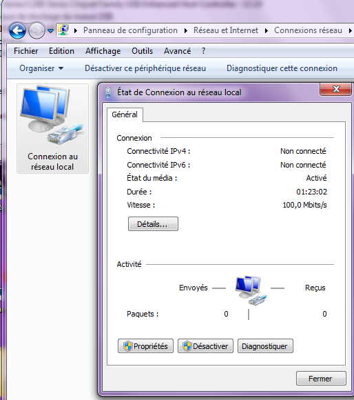

En fait, apparemment mon ordinateur n'arrive pas à avoir une adresse IP puisque celui-ci me dit qu'il n'est pas connecté, comme le montre cette image : http://i57.servimg.com/u/f57/11/62/86/02/adress11.png
Pourtant, aucune croix rouge n'est présente sur l'icône de "connexion au réseau local" et celle-ci apparait bien si je débranche le câble réseau.

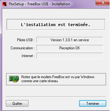

J'ai déjà tenté de désinstaller la carte réseau et de la réinstaller (Windows l'a fait automatiquement au redémarrage), mais sans succès. J'ai également essayé de relier mon ordinateur à la Freebox par câble USB, mais le problème est identique, aucune connexion Internet ne se fait, cf. cette image : http://i57.servimg.com/u/f57/11/62/86/02/image_10.png

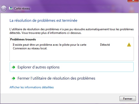

Voici ce que j'obtiens lorsque je clique sur ''Afficher les informations détaillées'' :
Diagnostics réseau de Windows
Problèmes trouvés
Il existe peut-être un problème avec le pilote pour la carte Connexion au réseau local.
Il existe peut-être un problème avec le pilote pour la carte Connexion au réseau local. Windows n’a pas pu lier automatiquement la pile du protocole IP à la carte réseau. Détecté
Configurez la carte réseau câblé. Non exécuté
La carte réseau câblé rencontre actuellement des problèmes. Non exécuté
Problèmes trouvés Détails de la détection
Il existe peut-être un problème avec le pilote pour la carte Connexion au réseau local. Détecté
