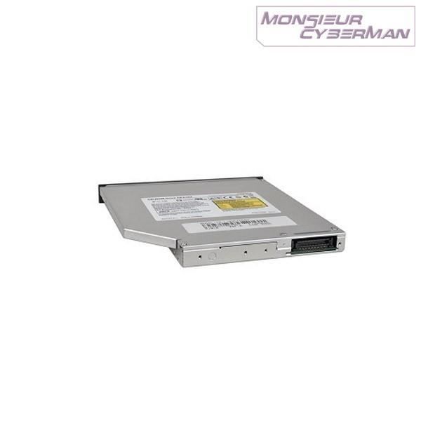

http://i2.cdscdn.com/pdt2/0/8/9/1/700x700/tos3700857001089/rw/graveur-combo-slim-toshiba-ts-l462-ide-ata-lect.jpg
tu as une équerre derrière , maintenue par trois vis
http://icespares.com/2770-large/graveur-cddvd-pour-toshiba-s2410-s403.jpg
à réutiliser
