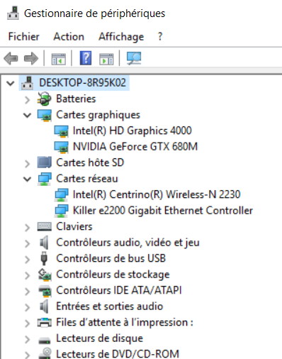

Dans Panneau de configuration :
- Gestionnaire de périphériques, la carte réseau a-t-elle un point d'exclamation sur fond jaune ?
- Centre de réseau et partage, est-ce que tout est correct ? Essaie de créer une nouvelle connexion (ident/mdp requis) pour accéder au réseau.
Alors..ds gest.periph...un point d exclamation..devant autres périphériques en dessous sur controleur pci de communication simplifié et périphérique pci
Je n'ai pas de périphérique PCI mais une carte réseau (bien sûr branchée en... PCI).
Est-ce que tu vois ta carte réseau ?
As-tu essayé de créer une nouvelle communication réseau ?
ouf !! je viens juste de rétablir la situation !!
j'ai désinstallé puis réinstaller ...les périphériques en défauts et ç'est de nouveau ok pour la connection internet
apres reboot ,mais les points d'exclamation sont toujours la ?

Bonne nouvelle pour le réseau !
Pour la partition de sauvegarde, c'est un peu tard. Mais comme tu dis, on verra ça plus tard, mais dans un autre sujet : ne mélangeons pas tout ! A l'origine c'était juste un problème de calculatrice. Là, on part ailleurs.
Quelle carte vidéo as-tu ? Installe Speccy Free. Il te donnera pleins d'infos, et peut-être sur ces fameux PCIs.

bizarrement windows comme pour se faire pardonné (win7 ne faisait pas ça)...clic "mettre a jour" et.. il a téléchargé et mis a jour le gest.de périph.
regarde http://www.zupimages.net/up/16/17/vqko.png
la calculette est la ...me reste plus qu'a tout....tout...réinstaller ce que je ne voulais pas ,mais la ...pas le choix !!
