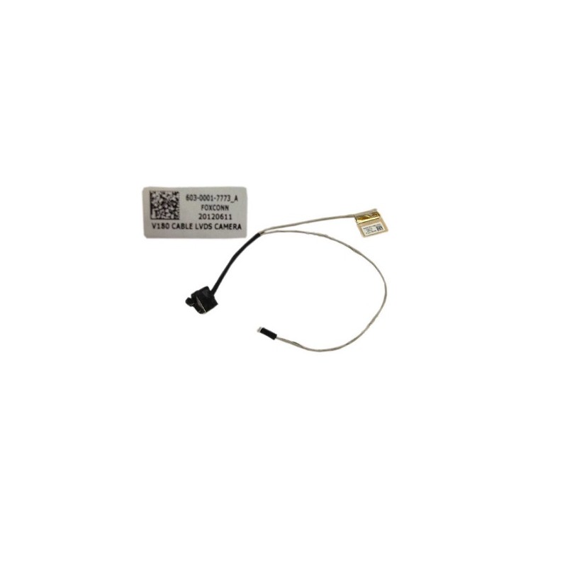

c' est plus dû à un problème de nappe entre la carte mère et l' écran
il doit y avoir un problème de coupure d' un conducteur cuivre qui doit être coupé dans la charnière
https://www.s2i33.com/17868-thickbox_default/nappe-video-neuve-sony-vaio-sve11-603-0101-7773a-603-0001-7773a.jpg
