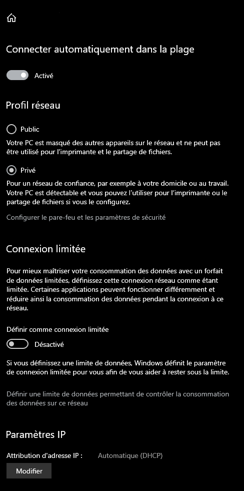

le PC ne se connecte qu'en WI-FI, et n'est connecté à aucun autre réseau, et la connexion automatique à ce réseau est bien activée.
Ci-dessous capture de la partie haute, j'ai masqué le SSID par souci de confidentialité, mais il s'agit bien de mon réseau.
Peut-être devrais-je réinstaller le pilote de la carte WI-FI ? Pour le moment je n'ai effectué aucune manipulation, le souci n'étant pas trop grave.
