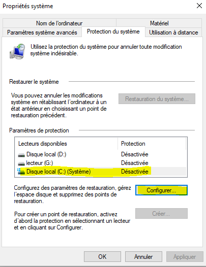

Bonjour,
Comment activer la protection du système.
Les points de restauration système créés régulièrement sont très utiles.
Ils vont vous permettre en cas de dysfonctionnement de Windows de restaurer un point antérieur au problème.
La protection du système est souvent désactivée après chaque mise à jour majeure ou réinstallation de Windows 10.
Il est nécessaire de réactiver la protection du système afin de pouvoir disposer de points de restauration système.
Voici comment faire:
Pour la version  20H2 , la version 21H1  et la version 21H2  de Windows 10
Cliquez droit sur Démarrer >>> Paramètres.
Cliquez sur Système
Dans la liste sur A propos de
Puis sur la page de droite sur Protection du système
L’onglet Protection du système s’ouvre.
La protection est désactivée, il faut la réactiver.
Sélectionner le lecteur C
Cliquez sur Configurer
Cochez l’option Activer la protection du système.
Déterminez l’espace disque avec le curseur pour stocker les points de restauration créés.
Cliquez sur Appliquer et OK
La protection du système sur le lecteur C est maintenant  activée.
