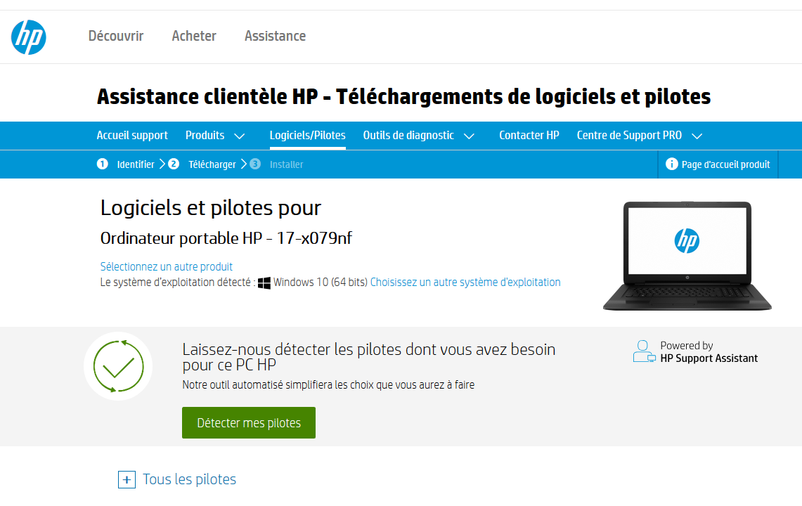

Bonjour Angelo,
1. Rends-toi sur le site officiel de HP et lance l'outil de détection de pilotes :
2. Installe ensuite les pilotes proposés et redémarre le PC
3. Ouvre Windows Update et installe les mises à jours proposées
4. Redémarre ton PC et vérifie si la touche [F6] s'allume à présent.
