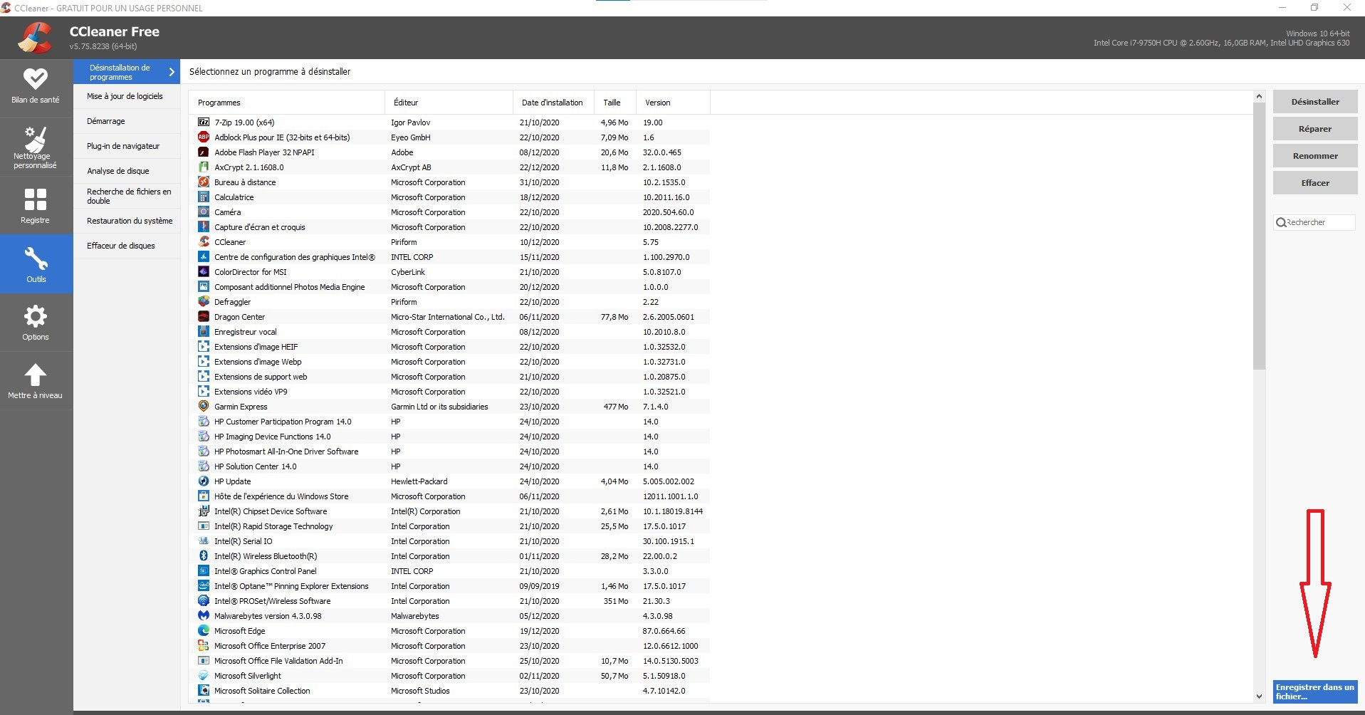

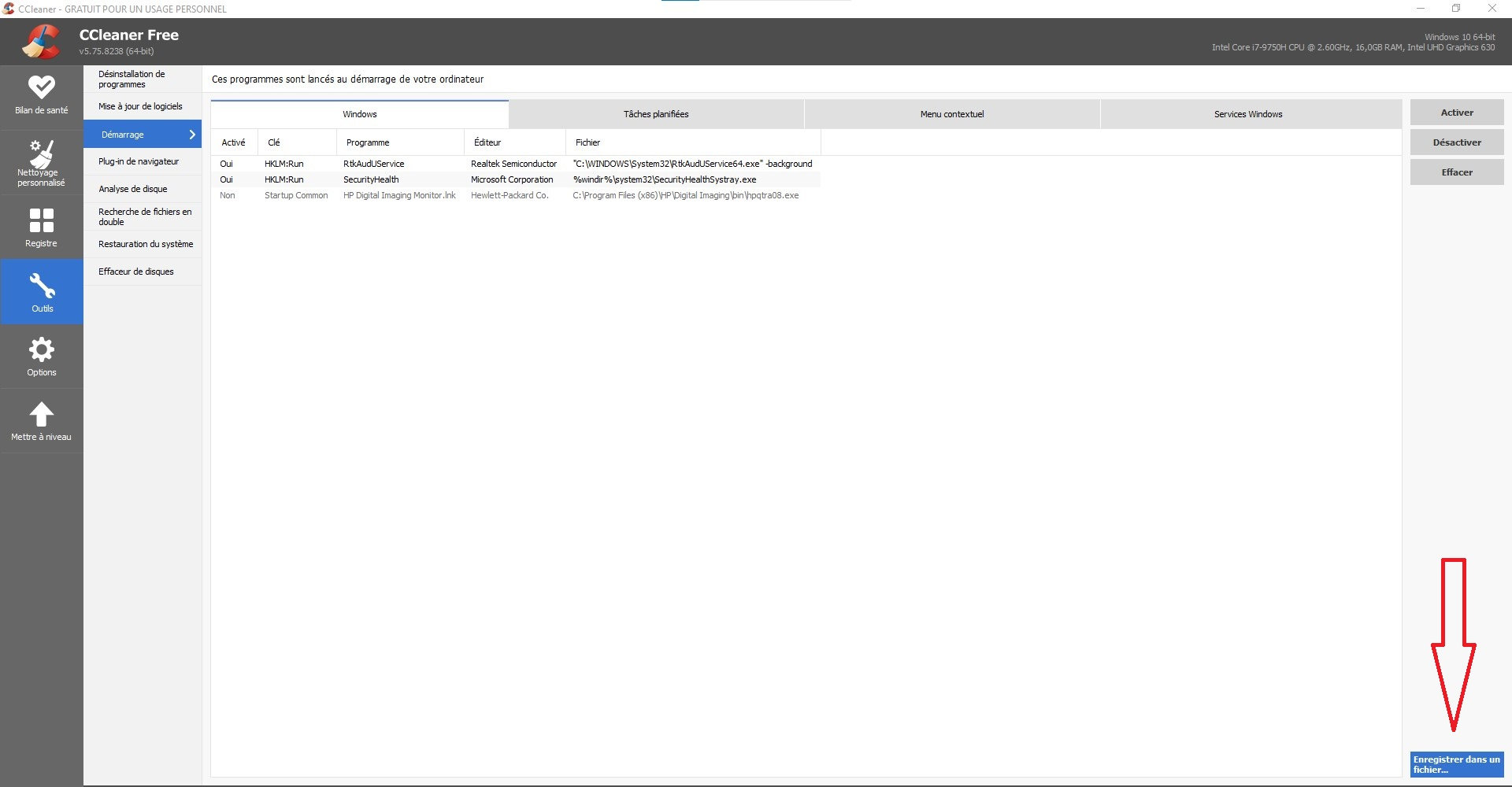

Bonjour,
C'est cela que je n'arrive pas faire ou trouver:
  • effectue une optimisation / nettoyage du système
  • va dans Outils > Désinstallations de programmes > Enregistrer dans un fichier (en bas à droite) :
     arrow210.gif  poste ce fichier dans ta prochaine réponse
  • va dans Outils > Démarrage > Enregistrer dans un fichier (en bas à droite) :
     arrow210.gif  poste également ce fichier dans ta prochaine réponse
Peux tu me dires ou
A+ Phil
