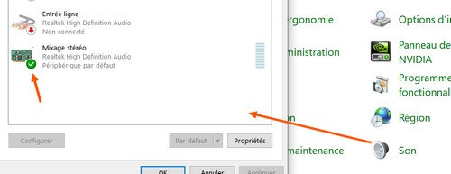

Merci de me répondre... Mais j'ai fait cette requête, et vu ce tuto ! Mais il commence par énoncer mon pb : activez Mixage stéréo, ce que justement je voudrais voir écrit dans la fenêtre idoine, mais que je n'ai pas... Retour à la case départ, donc !
Bonne soirée
Bonjour wenzel,
D'après le tuto, il faut activer le mixage audio de la carte son comme suit :
Dans le panneau de configuration, faire un double-clic sur l'icône Son. Le mixage est désactivé (du moins, sur mon PC). L'activer. Dans Audacity, dans le menu Affichage, la table de mixage ne devrait pas être grisée. Mais si ! Il y a donc un problème.

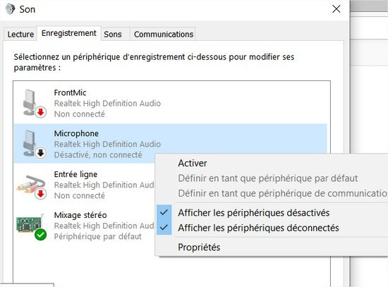

Dans le document son enregistrement: j'ai 2 micros, mais ils sont activé, la case appliquer reste grisée
Dans le document son 2: Digital audio est en vert, mais quand je clique droit et tester, les barres vertes réagissent mais jer n'ai pas de son, alors que la même manio fonctionne avec le son de l'écran ou des HP exter !
 Ça c'est sur ma tour récemment remise en ordre après virus, en revanche, j'ai bien le mixage audio sur mon ordi portable !
Y'a un truc qui fait masse ?

J'ai ceci :
Le microphone n'est pas activé pour une bonne raison : je n'ai pas de micro branché à ce PC. Ce qui vaudrait dire que pour l'enregistrement en ligne avec Audacity, il faut un micro ? D'où leur remarques sur les effets de Larsen possible.
wensel, peux-tu brancher un micro ?
