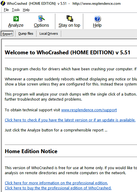

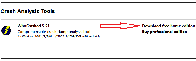

3. Télécharge WhoCrashed Free de Resplendence et enregistre-le sur le Bureau :
4. Pour l'installer, clique droit sur l'icône whocrashedSetup et choisis Exécuter en tant qu'administrateur
5. Coche la case Create a desktop icon
6. Pour le lancer, clique droit sur l'icône WhoCrashed et choisis Exécuter en tant qu'administrateur
7. Clique sur Analyze :
8. Lorsque le scan est terminé, le message suivant apparaît : Please scroll down the information window to read the report
9. Valide par OK
10. Clique sur l'onglet Report afin d'ouvrir le rapport généré suite au scan
arrow210.gif  Copie-colle l'intégralité de ce rapport dans ta prochaine réponse ; il est constitué des rubriques suivantes :

voici le rapport demandé
dsl je n'ai pas trouve l,onglet reprt

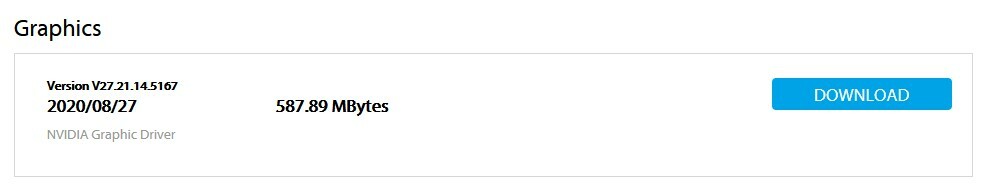

arrow210.gif  Commençons par les drivers graphiques :
1.
Rends-toi sur le site officiel ASUS (modéle de ton PC : ASUS TUF Gaming A17 (TUF706/TUF766 => cf. ton autre sujet en cours)
2. Télécharge le driver graphique proposé sur ton Bureau :
3. Désinstalle le driver graphique actuellement en place via le Gestionnaire de périphériques
4. Redémarre
ton PC
5. Installe le driver proposé par ASUS
6. Redémarre
ton PC + retour d'info sur le comportement de ton PC

j ai installé le pilote graphique demandé  et Windows update m'a proposé une mise a jour
NVIDIA - Display - 27.21.1.14.5763
je fais quoi ?

Bonjour @prj107
La piste des drivers ayant été écartée, on va traiter la partie "matériel".
Mais avant, je souhaiterais que tu effectues les manips ci-dessous, stp :
