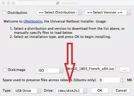

  • Si cela ne fonctionne toujours pas, essaie ce tuto-là : UNetbootin : Créer une clé USB Bootable Ok j'essaye de suite
  • Il est important lors du gravage de mettre la lettre E de la clé USB à la place de /dev/sdd1 excuse moi , mais je n'ai pas compris cette partie , a quel moment cela intervient
C'est ici :

Je ne peux pas changer la lettre du disque sur unetbootin
Bon, je ne vois plus qu'une solution => trouver un PC tournant sous Windows pour être sûr de bien graver l'ISO.
