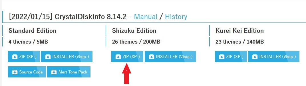

3. Nous allons vérifier la santé de tes disques durs grâce à l'outil CrystalDiskInfo ; voici les différentes étapes de la manipulation à effectuer :
  • Télécharge CrystalDiskInfo sur le Bureau => choisis le fichier zip «Shizuku Edition Ultimate (zip)» :0uva.jpg
  • Dézippe le fichier et lance l'exe
  • Lors de l'installation, s'il t'est proposé en complément un autre logiciel, refuse en décochant la case correspondante
  • Une fois l'installation effectuée, lance le programme et poste la copie écran suivante, stp :
