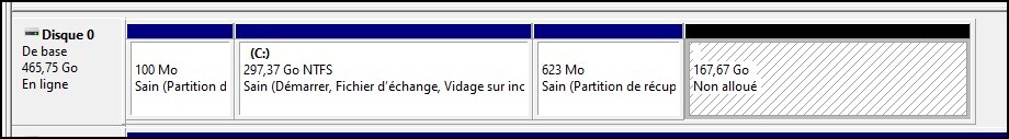

Par contre, j'ai remarqué un petit défaut.
Mon HDD faisait 320 Go, je l'ai cloné sur un SSD de 500 Go.
Résultat, je me retrouve avec un espace "Non Alloué" de la différence, sur ce dernier.
Je pensais pouvoir avec le Gestionnaire de disque de Windows 11, étendre la partition C, pour englober cet espace non alloué.
Malheureusement, l'espace "Non Alloué" n'est pas contigu à la partition C, et de fait je ne peux pas étendre C avec le gestionnaire de disque !
Il y a la partition de récupération qui s'interpose entre les deux: Du coup la commande "Etendre la partition" est grisée.
(Voir ci-dessous)
Savez-vous comment je pourrais procéder ?

Bonjour
tu ne peu déplacer le volume non alloué qu'avec un logiciel de partitionnement.
Sinon tu peu la garder en place et avec le gestionnaire de windows , créer un volume sur cette partition , partition que tu pourras utiliser pour du stockage .

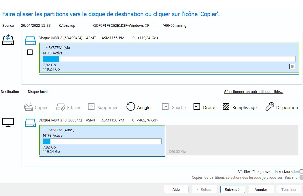

Avec macrium reflect free, je préfère faire un sauvegarde, puis ensuite une restauration et dans la configuration de la restauration, je pense même pouvoir modifier la taille de la partition avant la restauration. il y a des boutons "remplissage" et "disposition"

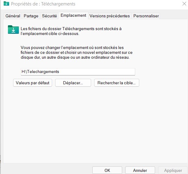

Mais avoir une 2eme partition, peut être intéressante, pour enregistrer les documents, images, etc et donc le tout, sont sauvegardé en cas de reinstall de Windows. exemple,le téléchargement se fait sur une autre partition et on peut faire la même chose avec document, image, etc ..

Bonsoir,
J'ai fait le choix de déplacer la partition "Non Alloué"; avec un logiciel de partitionnement (EaseUS Partition Master Suite Free).
Je l'ai déplacée de façon contigu à C, à sa droite.
Et ensuite avec le gestionnaire de disques de Windows 11, j'ai étendu la partition (C).
N'ayant pas besoin d'une partition pour du stockage.
J'ai déjà 3 HDD internes (320 Go, 1 To et 2 To) pour le stockage des fichiers, vidéos, images, etc ...
je considère le sujet comme clos.
