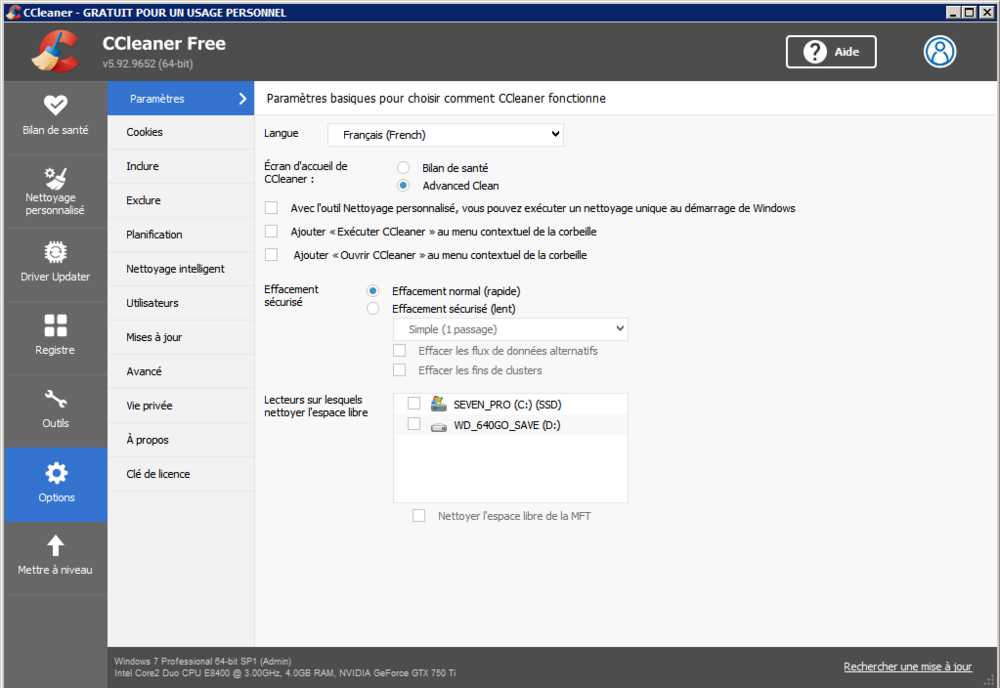

J'ai eu la surprise de constater qu'une mise à jour de CCleaner avait sélectionné le disque C (pourtant SSD) dans la section Options--> Paramètres --> Lecteurs sur lesquels nettoyer l'espace libre ainsi que la case "Nettoyer l'espace libre de la MFT" cases que je n'avais jamais cochées ! D'ailleurs, après avoir décoché le disque "C" (SSD), si je veux cocher à nouveau, message d'avertissement !
Alors je ne sais pas si, par défaut, l'espace libre est nettoyé à chaque utilisation du nettoyeur ou si cela ne concerne que la section "Outils" --> Effaceur de disque (section identique concernant le choix des disques et affichant le même avertissement), mais par prudence, veillez à décocher votre disque SSD dans ces options,et sélectionnez "Effacement normal" juste au-dessus..

Cela n'éclaircit pas la problématique, les disques SSD sont sensibles au nombre d'écritures, et l'effacement de l'espace libre écrit des octets nuls pour écraser les fichiers simplement supprimés, que cela soit fait ou pas de façon sécurisée ne change rien au problème. C'est bien pour cela que je n'avais pas coché  ces cases, d'où mon étonnement de les trouver cochées.
D'autre part, ce message d'alerte qui apparaît, parlant de nettoyage sécurisé manque de clarté car comme tu peux le voir sur ma capture, la case nettoyage sécurisé n'est pas cochée or ce message apparait dès que l'on sélectionne l'option nettoyer l'espace libre. C'est normal car comme je le dis plus haut, effacer l'espace libre effectue des opérations d'écriture.
Ce que je ne m'explique pas (je suis seul à utiliser ce PC), c'est de trouver ces cases cochées.

Me permets tu d'utiliser ta capture d'écran, pour prévenir ceux qui ont un SSD, d'éviter ou de ne pas cocher la case "Effacement sécurisé (lent)"
Merci !

J'ai vu ton tuto dans ton blog, très bien fait par ailleurs, et c'est d'ailleurs ca qui m'a interpellé, au vu de tes captures, et m'a poussé à vérifier mes paramètres de nettoyage.
Il n'y a pas de souci pour l'utilisation de ma capture. Toutefois comme déjà dit, le nettoyage de l'espace libre est lui aussi fortement déconseillé sur un SSD.
Bonne journée.
