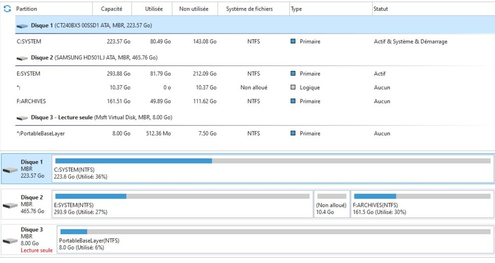

Bonjour,
Voir copie d’écran.
Je viens de transférer la partition système du disque 2 (anciennement disque 1) sur le SSD disque 1
Pour info, le disque 3 fait en fait partie du disque 1 car c’est la partition virtuelle destinée à Windows Sandbox.
Le petit espace non alloué sur le disque 2 existait déjà avant le transfert (je vais le fusionner avec une autre partition et ne sais d’ailleurs pas comment il est apparu).
Avant ce transfert du système sur le SSD, on avait donc sur le disque initial (maintenant le disque 2) le système, le petit espace non alloué et la partition « Archives ».
Cette partition « Archives » portait la lettre D : (à côté de la partition système C :), alors que c’est maintenant la lettre F : qui est attribuée , ce qui me pose problème car j’ai sur le bureau quantité de raccourcis reliés à D .
Or, curieusement, la lettre D n’est plus disponible lorsqu’on veut changer la lettre de F. Pourtant, avec le gestionnaire de disque ou divers softs de partitionnement, on ne voit pas que cette lettre D serait déjà attribuée.
Question : pourquoi cette anomalie et comment la résoudre simplement sans devoir bidouiller le registre etc. ?
Important car j’aimerais bien conserver la lettre D pour les archives et surtout ne pas perdre du temps à refaire tous les raccourcis reliés à cette lettre.
Merci pour vos idées 🙂 !

Bonjour,
Impeccable ton idée ! Merci :king2:
En fait, j'ai fait une erreur (inattention) de débutant : avec list vol, j'ai vu que D était en fait le lecteur de CD auquel je n'avais même pas pensé car curieusement, il ne s'affiche pas dans l'explorateur, ni dans le gestionnaire de disque, ni même dans les softs de partitionnement ... SAUF si un CD est inséré. Ceci bien que l'option "masquer les lecteurs vides" ne soit pas cochée. Là, j'ai un doute ... Est-ce que c'est normal ???
Pour le reste, les lettres du CD et de la partition des données ont été facilement modifiées dès que le lecteur CD est apparu après insertion d'un disque (disparaît à nouveau dès qu'on retire le disque). Donc problème résolu sur ce point.
