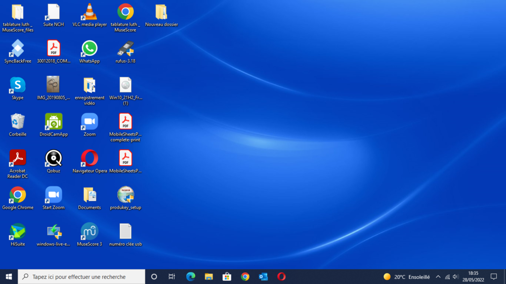

  • l’installeur de Windows 10 affiche toutes les partitions de tous les disques de ton PC => poste une photo de ce qui apparaît sur l'écran, stp
En fait, j'ai pris le risque de lancer le fichier exécutable sur la clé, parce que ça ne bootait pas au démarrage malgré le changement opéré dans le bios, en priorité l'USB.
Je ne sais pas si ça rejoint ta question ?
