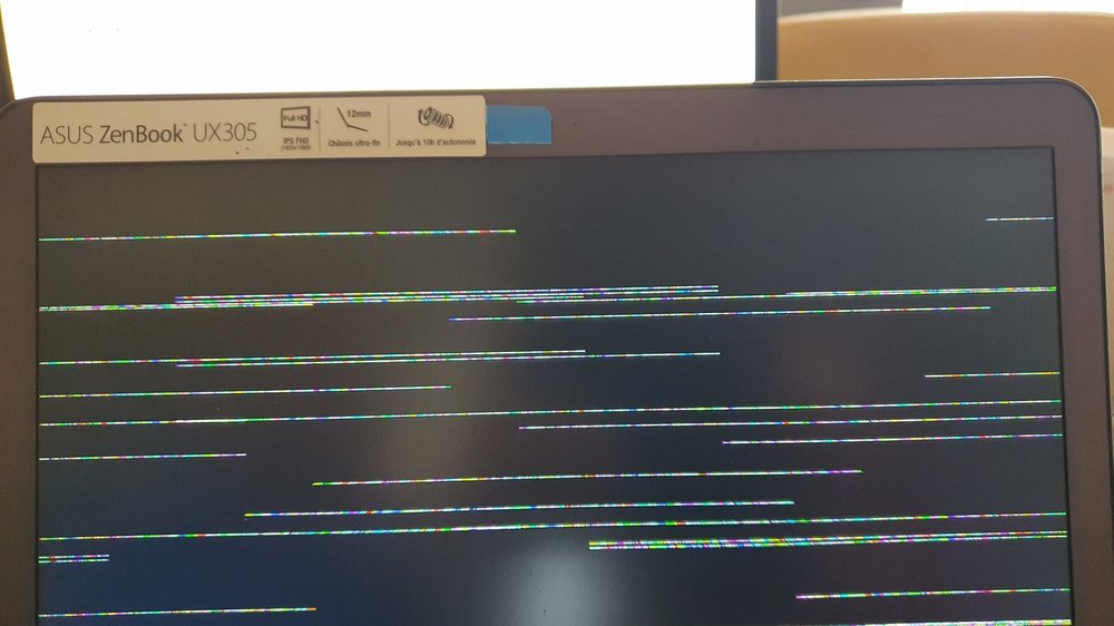

j'ai un gros souci avec mon portable Asus ZenBook UX305  ; il est ouvert mais j'ai un écran bizarre qui s'affiche (voir photo jointe)
je n'arrive plus à l'éteindre même en le forçant...  j'ai eu une fois le message : windows ne s'est pas ouvert correctement..  ce message a disparu et plus rien
est ce grave? pouvez vous m'aider?

Bonjour @claire,
arrow210.gif  Fais ceci, stp :
  • éteins le PC
  • retire le PC de tout réplicateur de port ou station d'accueil
  • déconnecte tous les périphériques externes : stockage USB, écrans externes, imprimantes, etc.
  • débranche l'adaptateur secteur du PC
  • si la batterie est amovible, retire-la du compartiment du PC
  • appuie sur le bouton d'alimentation (On/Off) pendant 1 minute, afin de décharger complètement les condensateurs qui protègent la mémoire
  • insère à nouveau la batterie et rebranche l'adaptateur secteur au PC, sans connecter les périphériques
  • appuie sur le bouton d'alimentation (On/Off) pour mettre le PC sous tension
  • si un menu de démarrage s'ouvre, utilise les touches de direction pour sélectionner Démarrer Windows normalement, puis valide par la touche Entrée
  • reconnecte tous les périphériques externes
  • si nécessaire, effectue une mise à jour des drivers pour les périphériques
  • vérifie s'il y a une amélioration
Tu écris : éteins le PC   j'aurais bien voulu mais il ne s'éteignait pas même en pressant très longtemps sur le bouton marche / arrêt
aucune périphérique n'était branchée

il y a 13 minutes, Tonton a dit :
La batterie de ton PC portable est-elle amovible ?
Si c'est le cas, cela permet d'éteindre le PC, puis de le redémarrer et de lancer les actions correctives nécessaires

il y a 7 minutes, claire a dit :
carte mère HS
Aïe, mauvaise nouvelle !
Vu le prix d'une carte mère et l'ancienneté du PC, je pense qu'il est préférable de changer de PC.
