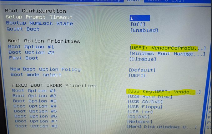

On peut voir dans le bios que le périphérique USB se lance avec VendorCo ProductCode
La création avec VendorCo ProductCode est particulière.
Il y a combien ISO sur cette clé USB créer avec Ventoy ?

1 - Pour information (si tu le savais pas) mais "VendorCoProductCode" est la clé USB
2 - J'ai 2 ISOs : Windows 10 et PopOS!
3 - D'ailleurs , l'ISO Windows 10 provient de ce site : TechBench by WZT (v4.1.1), il marche normalement avec n'importe quel PC mais celui-là est l'exception
4 - J'ai pas compris : je le convertis en FAT pour après graver l'ISO ?
La clé USB est une 32GB.

Il y a souvent des problèmes avec ce type de clé VendorCoProductCode.
Donc sur la clé il y a l'ISO  Windows et l'ISO GNU/Linux
C'est mieux d'avoir qu'un seul ISO de graver sur la clé pour éviter un conflit.
Oui la clé doit-être formater en FAT.
