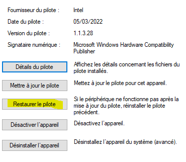

Re,
Le problème vient peut-être du pilote que tu viens d'installer (non compatible...)
Restaure l'ancien pilote de la carte réseau dans le gestionnaire des périphériques..
Tape sur les touches de ton clavier Windows+ R pour ouvrir Exécuter
Dans la fenêtre tape ou copie/colle  devmgmt.msc et clique sur OK
Déroule carte réseau >> double clique sur ton pilote >> onglet pilote.
Clique sur restaurer le pilote
