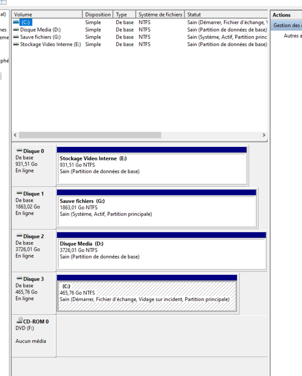

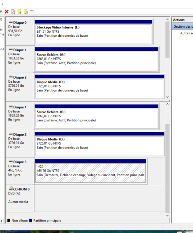

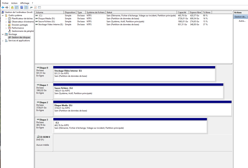

mais depuis j'ai perdu un dd  il est dans gestion des disques mais n'apparait plus sur le bureau ?
c'est le disque 1 sauve fichier

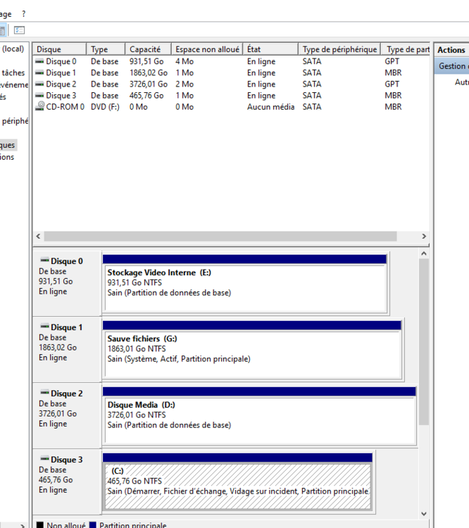

Il y a quelque chose qui ne va pas, dans tout ça.
si le disque C était en GPT, l'installation se serait faite en UEFI. Il y aurait au moins une partition EFI.
Il n'y en a pas. L'installation s'est faite en légacy, avec le boot sur le disque 1 (systeme, actif) (qui n'a pas de lettre) et windows sur le disque 3.
C'est une situation foireuse, j'avais conseillé de ne laisser que le nouveau disque.
Pour récupérer le disque 1, dans la gestion des disques, un click droit dessus devrait le permettre.
Mais l'installation est quand même foireuse
On voit bien que le disque 3, qui contient Windows est en MBR.
Le boot se fait sur le disque 1, qui passe ensuite la main à Windows qui est sur le disque 3.
L'idéal serait de réinstaller Windows (une fois de plus )  en ne laissant branché dans la machine QUE le disque 3 .
L'installation se ferait alors exclusivement sur celui-ci.
Sinon, il y aurait moyen de réparer ce démarrage, en bricolant un peu avec diskpart et bcdboot en ligne de commande.
