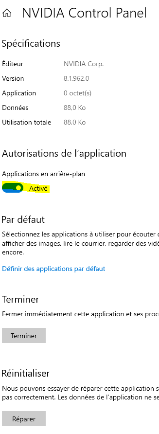

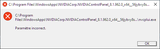

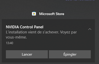

Par contre, Windows m'a installé systématiquement un pilote Nvidia pour ma carte graphique, mais j'ai eu la surprise de constater une notification du Microsoft Store m'informant que le panneau de contrôle Nvidia était introuvable et m'invitant à installer l'application. Ce que j'ai fait, mais... lorsque je lance le panneau, j'ai ce message d'erreur :
Impossible de résoudre ce problème, si je désinstalle tous les produits Nvidia avec Révo, par le gestionnaire de périphériques que je choisis l'option "désinstaller" pour la carte graphique et suppression du pilote, lorsque je redémarre, quelques minutes après, Windows m'installe un pilote de septembre 2020 qui possède un panneau de contrôle fonctionnel. Seulement, je ne trouve pas très sûr de conserver un pilote obsolète, et si j'essaie d'installer le dernier pilote Nvidia, c'est rebelote, installation systématique de Nvidia Control Panel par le store et de nouveau, ça ne fonctionne plus.

rbmd.png Et ce que je vois, c'est ce qui s'affiche dans mon premier message.

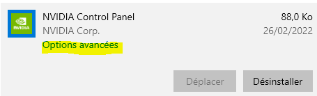

Je ne trouvais pas non plus le dossier Windowsapps, il faut afficher les fichiers systèmes pour le voir, et en plus, je n'ai pas l'autorisation d'accès. Même en cliquant sur "Continuer" lorsque cela m'est proposé, j'ai ensuite encore un avertissement de passer par les propriétés avancées mais là, je suis un peu perdu et ne sais quoi faire.

Oui il est installé depuis le Microsoft store, mais il ne fonctionne pas... Et oui, il figure dans la liste des applications installées. Seulement il est impossible de le lancer comme l'indique la capture du premier message.

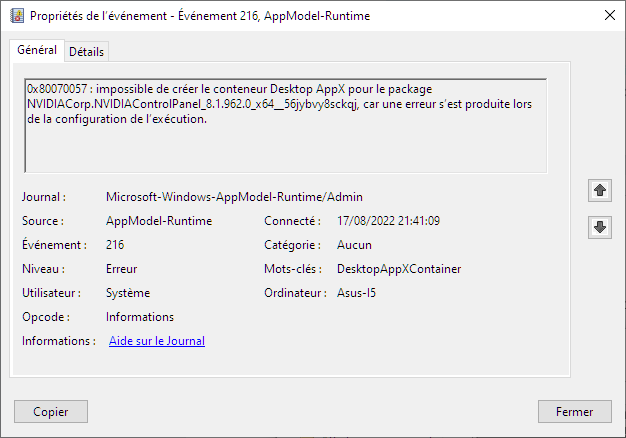

Hello,
J'ai tout tenté, réinitialiser, réparer, désinstaller et réinstaller, rien n'y fait. J'ai refait une réinstallation complète du dernier pilote Nvidia (nouvelle installation) sans installer Geforce que je n'utilise pas, et toujours rien.
Ce qui m'étonne, c'est de voir que j'ai énormément de services "Intel" installés, alors que je n'ai rien réinstallé. Bon c'est sûr que le chipset de la carte mère est Intel, tout comme la partie réseau et bluetooth. J'en viens à me demander si je ne ferais pas mieux de procéder à une réinstallation complète, tant pis pour le temps perdu aujourd'hui à réinstaller une bonne partie de mes applications, avec lesquelles je n'ai eu aucun souci si ce n'est le programme de gestion de l'onduleur qui refusait de fonctionner après réinstallation, probablement à cause de fichiers conservés qui ne correspondaient plus, j'ai réglé le problème en procédant à une désinstallation complète avec RevoUninstaller et suppression de tous les restes, après réinstallation, tout fonctionne, je n'ai plus qu'à procéder aux réglages mais ça ce n'est pas un problème.
Où alors, tenter l'installation de Windows 11 qui m'est proposée et voir si cela résout le souci, avec un peu de chance si je reviens ensuite à W10 le problème ne sera plus présent.
Mais je pense qu'il s'agit d'un service qui empêche le fonctionnement normal du PC et m'interdit l'accès à certains fichiers alors que je suis bien connecté en Administrateur.

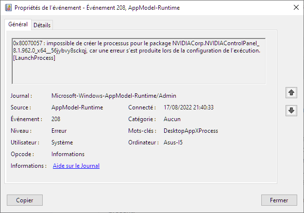

J'ai une flopée d'erreurs durant la réinstallation du pilote Nvidia dans l'observateur d'événements, toutes quasiment identiques événement 208 et 216 :
Voilà. Pour aujourd'hui j'arrête ça, la nuit portant conseil, demain je prendrais une décision, soit réinstallation complète, soit passage à Windows 11.
Merci.
OK, passer sous w11 je ne pense pas que ce soit la solution.
As-tu essayer le service NVIDIA Container ? (Arrêter Désactiver) test ouvrir l'application Nvidia
Puis service NVIDIA Container (Activer Automatique) test ouvrir l'application Nvidia

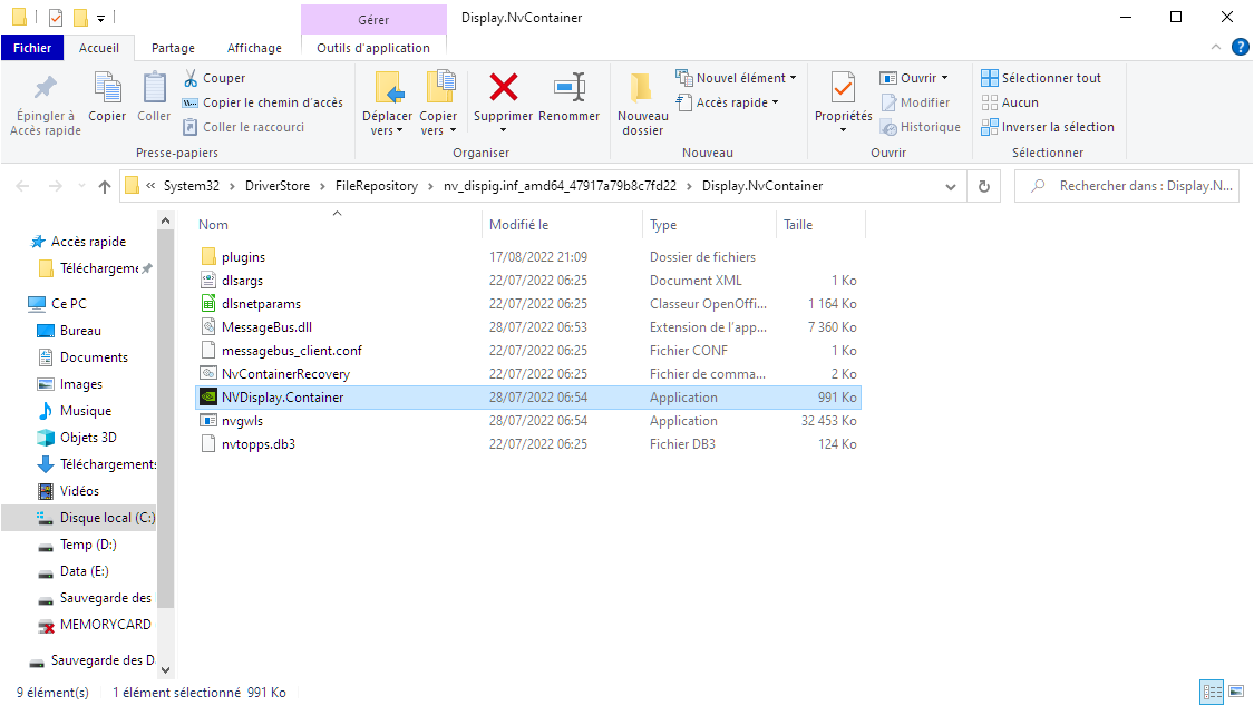

D'ailleurs est-il dans le gestionnaire des tâches ?
S'il est présent faire un clique droit dessus et sur ouvrir l'emplacement du fichier.
Qui ce trouve C \Windows\System32\DriverStore\FileRepository\nvmdig.inf_amd64_1f4f13287900d9b3\Display.NvContainer
Autrement Il y a bien l’erreur basique sur tes captures   0x80070057
